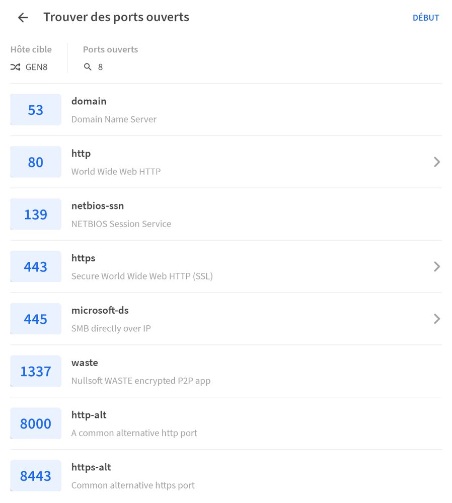

J'ai installé Filezilla (ça faisait bien 10 ans que je ne l'avais pas utilisé !), mais le premier problème est de trouver la bonne adresse d'accès. J'ai lu quelques sujets sur la question et on parle de 192.168.0.11, qui ne fonctionne pas chez moi. Mais, peut-être qu'il y a des règles NAT à définir, des plages d'accès, etc, sans compter le pare-feu de Linux. À une époque j'avais défini des règles pour Steam et d'autres applications, mais n'en ayant plus l'usage, je ne sais plus trop bien comment on paramètre tout ça...

Déjà je pense qu'il y a confusion au niveau de l'adresse en général les adresses en 192.168.0.x concernent les box câbles.
C'est une box câble que tu utilises ?
Après il faut être sûr qu'un serveur FTP tourne sur la box, sinon cela ne sert à rien. Je ne sais pas si c'est le cas sur les box 8, peut-être que quelqu'un qui utilise cette box pourra te répondre.
Après concernant les règles pour le FTP non tu n'as rien à définir, juste l'adresse à indiquer dans la conf de filezilla et le port qui à priori devrait être le port standard 20 - 21 suivant le mode passif ou actif.
Pour trouver l'adresse IP du serveur FTP (s'il existe) tu peux peut-être essayer d'utiliser Angry IP Scanner.
Cette adresse (avec un 0 intercalé) correspond à des Box THD (pour le câble) comme la mienne. Aucune chance qu'elle fonctionne avec ta Box 8 dont le plan d'adressage est avec un 1 (192.168.1.X)
Cependant tu peux t'inspirer des techniques qui nous permettent sur box câble pour déterminer ce 11 (car parfois c'est 12 parfois c'est 14 etc.) : on recommande souvent de scanner avec le simple outil fing, c'est détaillé ICI tu trouveras s'il y a un adresse sur ton réseau qui présente un port FTP ouvert.
Le NAT n'est pas nécessaire sur un réseau local si tu "discutes" en direct avec l'IP concernée qui offre un port FTP ouvert.
En revanche, je crois fermement qu'il n'y a pas de serveur FTP offert avec ta Box 8... mais l'outil fing ci-dessus te permettra de vérifier.

Bonjour effectivement aucun serveur ftp sur la box 8 toutes versions confondus.

Comme ça la dernière réponse règle la question ! Confirmé par Fing.
