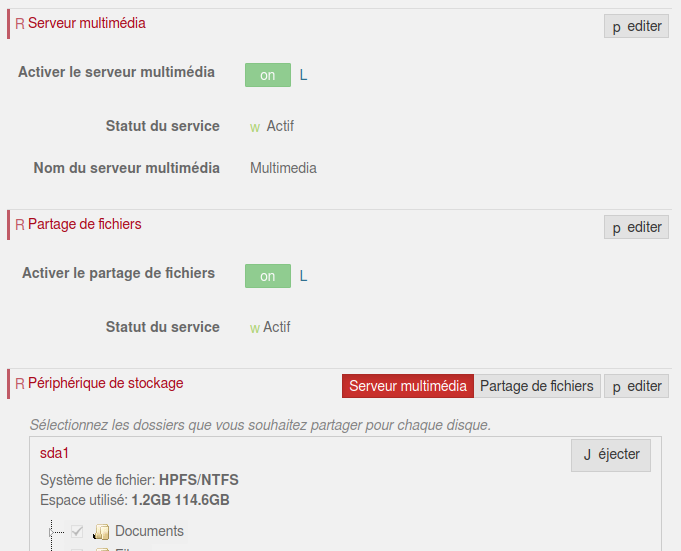

J'ai activé le serveur multimédia et le partage des fichiers sur le routeur (modèle SFR 8). J'utilise une clé USB C de 128 GO formatée en NTFS. Tout est ok.
Accès également sans problème à partir du PC (Linux Mint) via Samba. La copie des fichiers à l'intérieur des dossiers, bien que lente, se fait également. Mais c'est sur la TV (LG 43UN71006) que ça bloque.
Le serveur multimédia est bien reconnu (aucune configuration particulière n'a été nécessaire), les dossiers créés sont là, mais ça indique qu'ils sont vides.

Bonjour @corinnele02
Les dossiers, qui sont à la racine de la clé, sont sans caractères spéciaux ni espaces. Les fichiers pareil. J'ai testé avec du MP3, du JPG, du AVI, du MP4, rien ne s'affiche, sauf les dossiers eux-mêmes. La TV accepte le formatage NTFS
Pour aller dans le sens des remarques précédentes, que la TV accepte le formatage NTFS n'a aucun espèce d'importe si ta clé USB est branchée non pas sur la télé mais sur la Box 8 de SFR...
- C'est alors la box-modem qui "lit" le contenu (bien reconnu au format NTFS comme en attesté ta capture d'écranà
- ensuite c'est la box-modem qui exporte les fichiers contenus sur le réseau via le protocole réseau SMB (que souvent les télé ignorent, mais pas toujours) et aussi via le protocole multimédia DLNA (beaucoup plus répandu car plus léger)
- Enfin, il faut donc que le lecteur (la télévision) soit bien compatible le type de documents obtenu du réseau (la nature du fichier conteneurs, MP4, MKV, AVI, et aussi les codecs utilisé dans ces conteneurs)
