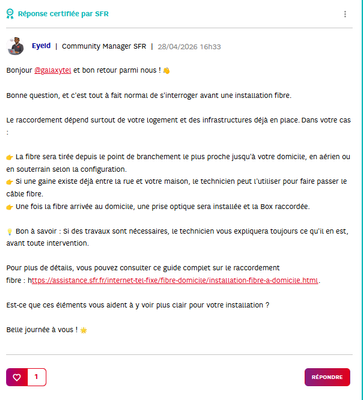

Confronté à plusieurs coupures Wi-Fi avec son ancienne Box THD 4K, @galaxytel se voit proposer une migration vers la Box Fibre 8. Avant l’installation, plusieurs questions se posent : les anciens câbles peuvent ils être réutilisés ? Le raccordement sera-t-il enterré ou aérien ? Et surtout, comment la fibre arrivera-t-elle jusqu’à une maison située à distance de la rue ?
270326_blog-SFR_les-astuces-du-mois_002.pngL’astuce rassurante apportée par @Eyeid : le mode d’installation dépend avant tout de la configuration du logement et des infrastructures existantes. Lorsque les gaines ou passages techniques sont exploitables, les techniciens peuvent reprendre le trajet des anciens câbles. Mais si les conduits sont trop anciens ou difficilement accessibles, un passage aérien peut être privilégié. Dans ce cas, la fibre a finalement été installée en extérieur en suivant le même trajet que l’ancien câble téléphonique. Une solution qui a d’abord inquiété @galaxytel , avant que les échanges ne permettent de le rassurer : ce type d’installation est courant et encadré lorsqu’un passage souterrain n’est pas possible. Cette migration vers la Box 8 Fibre a aussi changé certaines habitudes : si les performances se sont améliorées, quelques fonctionnalités de l’ancienne Box THD 4K ont demandé un petit temps d’adaptation. Un rappel que les nouveaux équipements apportent souvent des évolutions techniques qui peuvent modifier les usages du quotidien.

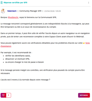

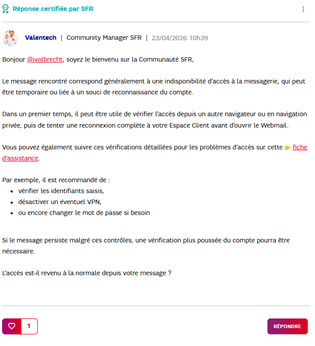

En soirée, @jvolbrecht ne parvient plus à accéder à son Webmail SFR : un message indique « Compte SFR Mail inaccessible ». Une situation vite préoccupante lorsqu’on craint un problème de compte ou l’accès à sa messagerie.
270326_blog-SFR_les-astuces-du-mois_003.pngL’astuce partagée par @Valentech : avant de s’inquiéter, quelques vérifications simples peuvent aider à identifier l’origine du problème : essayer depuis un autre navigateur, utiliser la navigation privée, se reconnecter à l’Espace Client ou vérifier ses identifiants. Désactiver temporairement un VPN ou modifier le mot de passe peut aussi être utile. Dans ce cas, le service est revenu à la normale quelques heures plus tard et plusieurs utilisateurs semblaient concernés au même moment, orientant vers un incident temporaire plutôt qu’un problème individuel. Les échanges ont aussi rappelé l’intérêt d’utiliser un logiciel comme Thunderbird : en IMAP pour retrouver ses messages comme sur le Webmail, ou en POP pour conserver une sauvegarde locale sur son ordinateur.

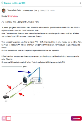

Souhaitant repenser son installation réseau à domicile, @manucau cherche à relier plusieurs pièces en utilisant une liaison fibre déjà en place entre sa salle à manger et son salon. L’objectif : distribuer Internet dans tout le logement sans câbles visibles ni CPL, grâce à un switch réseau RJ45.
L’astuce technique apportée par @TagadaTsoinTsoin : un convertisseur fibre/Ethernet agit simplement comme un pont entre fibre et Ethernet. Il ne permet pas de séparer automatiquement le réseau opérateur (WAN) du réseau local (LAN). Dans le montage envisagé, les deux risquaient donc d’être mélangés. Au fil des échanges, la solution la plus adaptée a été trouvée : placer l’ONT et la box SFR du côté de la PTO, afin que la box continue d’assurer la séparation entre réseau extérieur et réseau domestique. La liaison fibre existante peut ensuite transporter uniquement le réseau local entre les deux pièces grâce à deux convertisseurs optiques. Un bon rappel qu’en réseau domestique, chaque équipement a un rôle précis : certains transportent le signal, tandis que la box reste essentielle pour gérer et séparer les différents réseaux.
