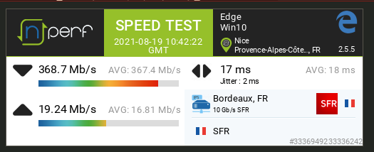

en cours depuis 13h45, heure de depart du tech.
je viens de tester le debit, je suis toujours au meme niveau que quand j'arrivais a relancer le debit normal, et quand il a debranché et rebranché le cable.
voici le test juste avant qu'il arrive :
et celui fait a l'instant :
Merci pour tout vos conseils ! un debit de 20m/s serait tout a fait acceptable, meme quand ça deconne, mais je fais enormement de backup (onedrive) et a 40 c'est acceptable de le faire regulierement, a 20... je le fais beaucoup moins. aprés je paye pour avoir un debit plus. et tout ces problemes donne pas vraiment envie de changer d'abonnement, surtout que l'installation de la fibre (la vrai) dans l'immeuble va (peut etre) etre relancé (le syndic a changé de direction et a jugé irrecevable le refus de la copro de l'installation. (elle connait apparement bien mieu la loi que la boss precedente).

voici le test juste avant qu'il arrive : [...débit 360/20 grosso modo)...]
et celui fait a l'instant : [...débit 360/40 grosso modo)...]
Si je résumé ces tests :
- dans le premier tu avais toute ta chaîne, avec switch et tout
- et pour le second, tu es déjà dans les "conditions de mon expérience" depuis plus de 13h : sans switch, mais avec encore plusieurs appareils branchés outre ton PC
=> c'est en soi bon signe si ça tient : d'habitude ça se remet à déconner en combien de temps ? plus d'une journée ?
Ça c'est tant mieux (installation neuve et en fibre optique donc qui n'a pas les problèmes d'éventuelles sensibilités électromagnétiques à des brouilleurs dans l'environnement..) c'est bon signe pour toi.
Par contre, en effet, je ne comprenais pas la refus d'une copro de faire déployer la fibre, normalement c'est gratuit et discret dans les communs normalement, donc pas vraiment de bonnes raisons de refuser (inversement, le travail ensuite dans les appartements peut-être plus visible et moche s'il est fait en "tout apparent")... De toutes façons ils y viendront un jour tôt ou tard, c'est le sens de l'histoire que chaque logement devienne fibré 😎
