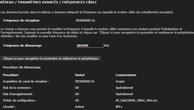

4) Oui je suis bien en 400/40 avec changement du fichier de configuration qui a eu lieu fin aout 2020.
5) donc pour répondre a la question, y a bien écrit 400 / 40.
6) et le fichier de config comme décrit sur la capture, sfr_fast3284dc_400m_40m.cm

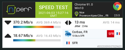

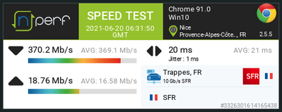

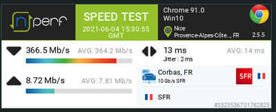

7) non ces informations ne baissent pas, je suis la en max a 20mbs en upload pendant que je réponds a tes questions. J'adore, le serveur de test de sfr marche pas sur leur speed test, ahaha (debit max : 370, debit descendant max  : 18.40 et latence : "serveur indispo" lol.
bon on va passer par un autre serveur.. Trappes !

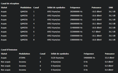

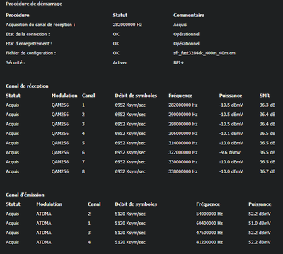

😎voici les fréquences cables en situation donc actuellement anormale :
On voit bien que 3 fréquences en emission sur 4 sont hors service..

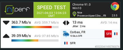

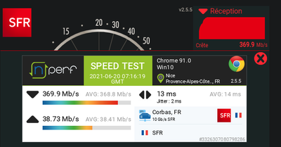

Pour les valeurs en situation normale (j'ai refait mon manege, bougé cable, tout debranché et rebranché, ça loupe jamais),
les voici avec retour du fonctionnement des 4 canaux :
Non, on voit qu'elle sont en statut "inconnu".
Et ça, ce n'est pas toujours "anormale". Quand le réseau offre moins de fréquences utilisées que ne sait en gérer un matériel, alors celles "inutilisées" apparaissent ainsi en inconnu.
  • donc, en temps "normal", les fréquences "Inconnu" signifie "indisponible sur le secteur".
    • par exemple dans ma zone gigabit, nous n'avons que 5 voie montantes mise à disposition sur les 8 que ma box sait gérer, donc 3 sont en "inconnu"
  • cépendant, évidemment, ça peut aussi être signe de panne !
Pour être "sûr" que c'est problématique il faudrait comparer ce tableau en situation "normale" (à 40 Mbit/s d'upload) en plus de la situation anormale (à 20 Mbit/s du moment de ton message).

  • De ce fait, elle offre certainement "plein" de voies descendantes (habituellement 24, le plein !) et plusieurs voies montantes (nettement plus que 1 : c'est souvent 5, même si certaines box SFR comme la mienne peuvent monter à 8).
  • Et du coup c'est très anormal que ta box n'en détecte que 1 seule parmi les (probables) multiples voies montantes (peut-être 4 ou 5).
=> ça, ça semble donc indiquer que ton signal parvient mal jusqu'à ton modem.
Comme cela "refonctionne" quand tu le bouscules, as-tu bien vérifié les connecteurs à visser ? En particulier l'âme du coaxial à l'intérieur au centre (le fil de cuivre) n'est-elle pas abimée à force d'avoir été tordue / mal insérée ?

Bonjour
Une petite remarque sur les valeurs du tableau de fréquence, même quand ton débit est conforme à ton contrat 400/40mb/s les valeurs ne sont pas terribles.
  • 52dBmV de puissance pour les VR c'est encore dans la norme mais c'est le maximum. (les bonnes valeurs se situent autour de 42dBmv)
  • aux alentours des 10dBmV de puissance pour les VD la encore c'est dans la nome mais également au maximum
Même si cela reste dans la norme, ce n'est pas très bon d'être au max, cela montre qu'il y a un problème.
Tu as regardé ta prise de type F murale ?
J'ai l'impression que tu as un problème de ce coté là, mais effectivement il faudrait un technicien pour vérifier ça.
Difficile en tout cas à diagnostiquer à distance, cela peut être un problème de réglage au niveau infrastructure réseau du secteur.

Je vous confirme que tout est en ordre au niveau de votre dossier et que votre débit est dans les normes."
3 juin 2021 à 3:32 PM
et la c'est la blague, je leur explique que je viens de faire la "manoeuvre" pour retablir le 40 mbs et la ils me sortent que..
"Apres vérification je vois que la ligne est bridé a 400Mbts /s et en Upload max configuré 40 Mbit/s. les résultats du test : 04/06/2021 à 17:44:22 352.15
Mb/s 352.89 Mb/s 35.82 Mb/s 38.21 Mb/s 12 ms 13 ms 2 ms WindowsChrome 9 montre que le débit est bien dans les normes Bonne soirée "
bah oui evidement qu'il est "MAINTENANT" dans les normes, je viens de le remettre dans les normes moi meme a la main :).

5) je vous ai mis 2 captures montrant "4 frequences inconnu" sur 5, et une autre montrant les 5 en "normal". les 2 captures ont été prise a une minute d'intervalle, l'une en mode 20mbs toute la journée et l'autre (avec toutes les frequences) quand j'ai bougé le cable et rebooté le modem.
