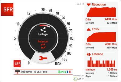

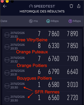

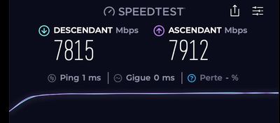

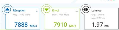

Voici ce que je peux obtenir selon Speedtest et selon Nperf (tests que j'avais faits dans la foulée de mon installation)
Je préfère nettement des testeurs (et des serveurs) "indépendants" de mon opérateur, tout simplement parce qu'on a soupçonné (par le passé) que certains protagonistes "optimisaient" les choses quand il s'agissait de mesurer le débit les concernant de près.

Pour moi le "test en ligne de SFR" c'est https://www.sfr.fr/mire-test-debit/ et par exemple, à l'instant j'obtiens ceci sur le serveur de Rennes automatiquement sélectionné :
Au passage, c'est une démonstration que (usuellement pour moi) ce n'est pas forcément le serveur le plus proche de ma ville qui me donne le meilleur résultat et qu'il vaut mieux multiplier plusieurs serveurs (villes) différentes et même plusieurs outils de tests différents (par exemple mire SFR + Speedtest + ...)

- comme dit au-dessus je préfère croiser les mesures avec d'autres serveurs que ceux de SFR (histoire d'être un peu plus crédible) et d'autres villes (sans choisir le bout du monde bien sûr)
- et par exemple, ce soir, dans Speedtest j'ai des valeurs assez cohérentes entres elles, mais la plus mauvaise est le serveur de SFR dans ma ville... tandis que les meilleures sont => 1ᵉʳ : serveur de Free à Vitry-sur-Seine, 2ᵉ : serveur de Orange à Puteaux (tous les deux pas du tout dans ma ville)

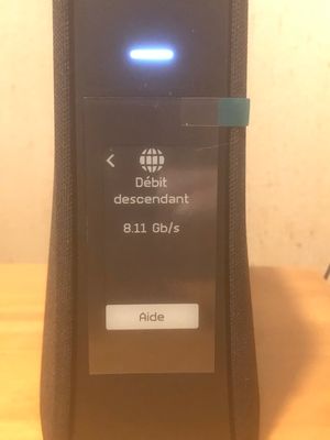

C'est pour ça que la dernière Box 10+ (et sans doute aussi sa petite sœur la Box 10) ont un test intégré dans le modem de la box, pour pouvoir monter au max de la box sans dépendre de l'équipement perso du client.

C'est vrai (et c'est valable pour les 4 opérateurs... quand on lit le forum lafibre.info, on se rend compte qu'il y a des "déçus du débit" chez les 4 opérateurs).
Pour ma part, cf. plus haut, je crois que je peux dire que je les ai en atteignant régulièrement 7,5 à 7,9 Gbit/s. 😇

Pourtant avec le test intégré à sa box, SFR fournit un moyen à tout le monde non ?
Je dirais plutôt que toi, en particulier, tu as un problème avec ce test intégré à ta box (qui relèverait du SAV ?) car chez moi, ce soir, il marche bien (et démontre aussi « l'optimisme » d'une mesure faite par l'opérateur lui-même vu que j'obtiens même plus que 8 Gbit/s 😂)
