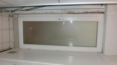

On m'a conseillé de poster des photos de la situation, car elles parlent d'elle meme. je vais en prendre d'autre.
ça va permettre de comprendre pourquoi la plus grande suspiction depuis le debut se trouve sur un possible endommagement du cable coax d'arrivé du
a l'installation d'une nouvelle porte d'entrée, en sachant que ma ligne orange fixe a été detruite par la pose de la porte (le cable coupé est celui de la ligne fixe telephonique orange que j'ai en secours quand internet marche plus, cable coupé par le technicien orange qui en revenait pas "qui est l'ab*** qui a a installé cette porte et fait ça ?"
le tout premier technicien que j'avais reussi a avoir au tel y a 3 semaines avait parfaitement compris le probleme.
il n'a pas pu monter chez moi car venu avec un fourgon d'intervention, pas trouvé de place pour se garer. je lui ai proposer de payer moi meme la place de parking mais "pas possible le fourgon est trop haut je rentre pas ! rappelez le SAV et dite leur que le prochain technicien doit venir avec une voiture a cause de ça, je vais faire un compte rendu complet de ce qu'il doit faire ! on va vous remettre a neuf l'installation autour de votre porte, même si ça change rien, au moins vous aurez une installation propre car au vu de la description vous avez une installation pas top !"
sur le dossier technique que j'avais pu consulter, il avait marqué avec precision tout ce qu'il fallait faire. mais le 2eme technicien est venu en mode cowboy

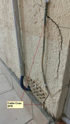

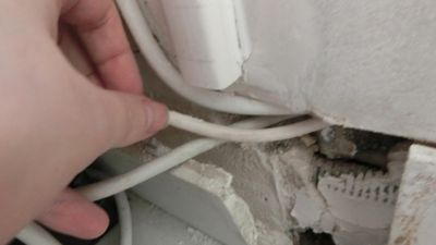

Cable SFR dans ma main a la suite de la constations des problemesCable SFR dans ma main a la suite de la constations des problemes

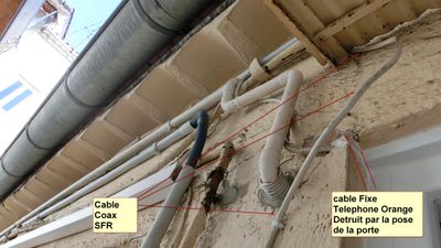

Mon ancienne porte, on voit le cable SFR qui remonte le long de la porte a l'air libre et passe de l'autre coté via un trou dans la porte.Mon ancienne porte, on voit le cable SFR qui remonte le long de la porte a l'air libre et passe de l'autre coté via un trou dans la porte.

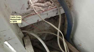

Contre mon avis, l'installateur a enfermé le cable de numericable empechant son accésContre mon avis, l'installateur a enfermé le cable de numericable empechant son accés

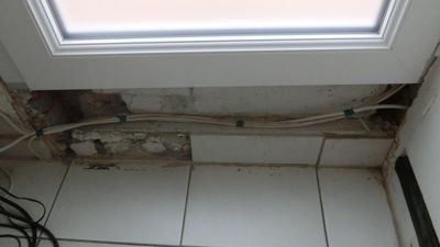

et a tout rebouché, voici la nouvelle porteet a tout rebouché, voici la nouvelle porte

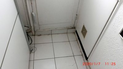

LA ou passe les cables pour ressortir vers l'exterieur (bouche d'aeration)LA ou passe les cables pour ressortir vers l'exterieur (bouche d'aeration)
vue de l'exterieurvue de l'exterieur
ou partent les prisesou partent les prises
