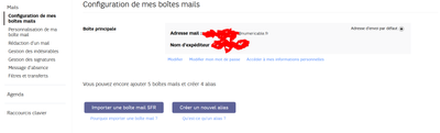

Personnellement je ne vois pas ou modifier ces paramètres

Bonjour @john_johnk ,
Sur ta copie écran, tu nous montres une adresse principale (qui est en réalité une adresse secondaire mais ça n'a pas d'incidence)
Ce dont parle @henribe01 est une adresse importée (une autre adresse du groupe SFR, une adresse Gmail, Orange, Yahoo, une adresse professionnelle, etc)
Dans mes adresses importées, je n'ai pas accès au nom des serveurs, ces paramètres sont automatiques car connus de SFR.
Mais pour @henribe01 , il y a accès alors que c'est une adresse du groupe SFR, c'est ça que je trouve fort.

Ah oui ok entendu baloo, donc on ne parle pas de la même chose avec @henribe01
