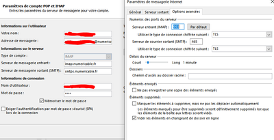

Je suis sur Outlook et j'ai bien paramétré le serveur imap etc sans modifier mon adresse mail pourtant la connexion ne se fait toujours pas ....

10/02/2021 12h21
Bonjour @john_johnk ,
Dans la zone "Nom d'utilisateur", mettez votre adresse mail COMPLETE avec le @domaine.
Pour la sécurisation sélectionnez SSL pour le courrier entrant (port 993)
Pour le courrier sortant au choix TLS (port 587) ou SSL (port 465)
Vous pouvez aussi remplacer les serveur numericable par ceux de SFR (imap.sfr.fr, smtp.sfr.fr) mais ça n'a actuellement pas d'incidence sur le fonctionnement.

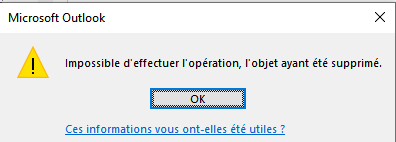

@utilisateur_supprimé
Merci pour votre suivi. En plus de cela je viens de voir que je ne peux pas supprimer les messages de ma boite de reception outlook. C'est vraiment compliqué pour paramétrer tout cela ....
La synchronisation ne se fait pas automatiquement et doit à mon avis être paramétrée à la main
