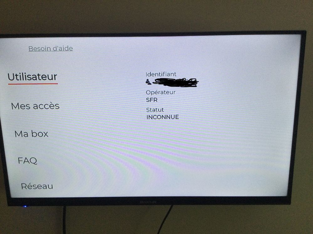

Bonjour,
Je suis bloquée pour accéder aux contenus canal sur ma Connect tv v2. Lorsque j’accède à m’y canal ça me propose découvrez nos offres et aucune possibilité de se connecter à mon compte. Pas de bonhomme ou de lien déjà abonné etc
Canal me demande un numéro CAID et sfr me dit qu’ils ne l’ont pas et que ce n’est pas nécessaire. En suivant la procédure du lien ci-dessus, je trouve mon id SFR mais statut inconnu, pas de CA ID. Je suis bloquée. Merci si qqn peut m’aider.

Bonjour @isabellewi03
[...] Canal me demande un numéro CAID et sfr me dit qu’ils ne l’ont pas et que ce n’est pas nécessaire.
As-tu regardé les nombreuses autres discussions parlant déjà antérieurement de cette histoire de Canal sur Connect TV ?
Par exemple la suivante, qui explique la solution. https://la-communaute.sfr.fr/t5/services-tv/application-mycanal-sur-connect-tv-v3/td-p/2417922
En résumé : depuis quelques temps il y a eu une évolution concernant les Connect TV
- effectivement (Canal a raison) il faut (désormais, c'est nouveau) fournir à Canal un CAID du décodeur Connect TV afin qu'il soit autorisé à "décoder" Canal
- désormais les chaînes de Canal ne se visionnent plus à part dans l'appli "MyCanal" de la Connect TV, mais parmi les chaînes standard (1, 2, 3, 4, 5, 6 etc.)
- et ceci passe par une mise à jour (nécessaire) du Connect TV (qui normalement doit le faire peu après avoir été installé et connecté à internet) pour
- installer une application "Canal+" (on en voit des captures dans la discussions plus haut)
- dans cette application on peut faire afficher le CAID nécessaire (je l'ai vu quelque part en capture aussi, mais je ne retrouve plus)
- et l'appli MyCanal ne sert plus QUE pour les replay.

Merci pour ta réponse rapide.
J’ai lu la discussion mentionnée mais je n’ai pas vu de solution pour récupérer mon numéro CA ID afin de le communiquer à Canal. Rubrique Besoin d’aide => utilisateur ne donne rien (screen ci-joint).
Merci si qqn peut me renseigner sur la façon d’obtenir ce fameux numéro CA ID 🙏

Le caïd est dans l'application sfr tv rubrique à propos de l'utilisateur.
