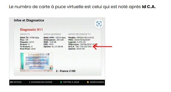

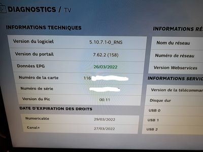

Bonjour,
Comme @Ryry et @jnq35 j'ai une box THD qui ne dispose pas de la chaine 911, mais d'un écran diagnostics qui donne le numéro de carte (ou IDCA) de nos box :
Donc d'apres la FAQ dont @jnq35 vous a donné le lien vous devez avoir sur votre chaine 911 le numéro IDCA a communiquer à Canal :

Bonjour,

Bonsoir quel est votre décodeur que vous appelez v3 ? Lien vers liste décodeur TV SFR https://assistance.sfr.fr/television/#install
Car le V3 est un décodeur THD donc câble et le numéro de carte à puce virtuelle est dans la page dignostic du décodeur identique à l'image ci-dessus.
