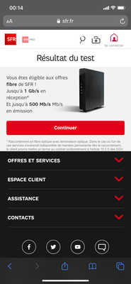

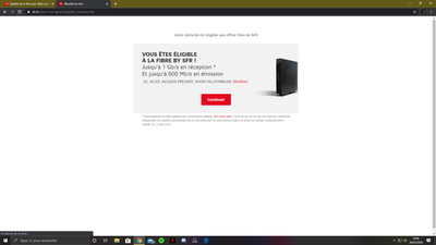

28/05/2020 00h31
Bonsoir, Tout d’abord merci d’avoir répondu. Pour le test d’éligibilité voir pièce jointe et idem pour l’abonnement que je vais prendre. Plus qu’a croiser les doigts pour avoir une bonne qualité débit /ping

C'est bien ce que je pensais et que je te disais dans ma réponse initiale, tu n'es pas éligible à un abonnement fibre à terminaison coaxiale mais fibre jusqu'au domicile donc FTTH, d'où le débit symétrique 500 Mb/s en émission et en réception que tu annonçais (éligible 1Gb/s - 500Mb/s).
Il faut également lire la petite astérisque, où il est précisé terminaison optique) 😄

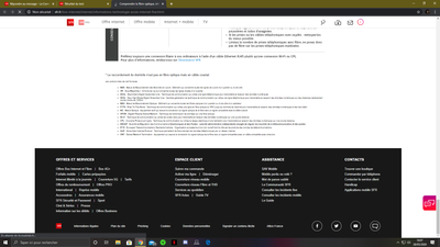

28/05/2020 16h15
J'ai eu un petit point destination justement sur se point. j'ai bien lu le petit "*" et le "en savoir plus" sur l'astérix, il y a écrit que suis en optique mais comme tu peu le voir sur la deuxième photo. Tout en bas, il y a écrit "* Le raccordement du domicile n’est pas en fibre optique mais en câble coaxial." Apres je te fais confiance si tu me dit que je suis en optique. Je me demande alors si en optique je devrait prendre l'abonnement a 500mb/s ou bien celui a 1gb/s. J'ai vu que généralement qu'il y avait "plus" de débit en optique qu'ne coaxial du fait que la "connexion" pas a la vitesse de la lumière contrairement au coaxial ou une parti du câble est en cuivre. Nous sommes 2 ordinateur connecter simultanément a la box avec 2 ou 3 téléphone. Merci

Il n'y a pas d'abonnement 500 Mb/s - 500Mb/s en coaxial, en upload le débit max est de 60 Mb/s et au mieux pour quelques secteurs 100 Mb/s. Au passage tu aurais du flouter ton adresse.
De toute manière tu peux demander confirmation au service client.
