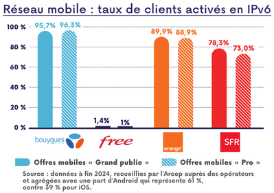

5. J’ai répété le test en utilisant un ordinateur ou dehor de la LAN à la place de mon Macbook, mais cette fois tcpdump ne reçoit rien.
Et lors de ce test avec un ordinateur en dehors de ton réseau local
  • cet ordinateur était connecté comment ? en partage de connexion par exemple ?
  • la connexion en question était bien en IPv6, et pas IPv4 comme cela peut rester encore possible en connexion mobile selon l'ARCEP (ICI) :
202507_arcep_barometre_ipv6_2025_07_mobile_podium.png$
À+
