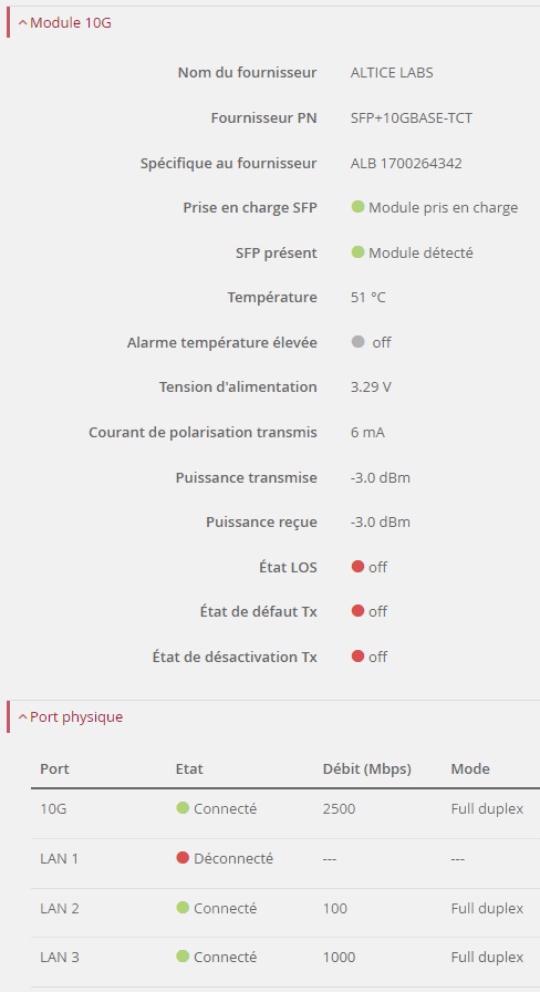

Malheureusement la box ne détecte pas mon ordinateur avec le module 8x alors même que mon câble est un catégorie 7 et que j’ai investi dans une carte réseau 10Go/s.
C’est exactement le problème rencontré par “anniebe03” dans son sujet : Lien vers le sujet sur la-communauté.sfr.fr 😉
Pour essayer je passe ma carte réseau en 2.5Go/s, cela fonctionne mais alors que nous ne sommes encore peu nombreux à avoir la fibre dans ma rue, j'obtiens un débit qui n’est pas cohérent avec mon offre.

Screenshot du portail de la box :
D'après ce que je lis en ligne, je pense que le problème vient de mon raccordement (les techniciens n'avaient jamais raccordé ce type d’offre). Je crains de ne pas être raccordé avec la technologie XGS-PON (10G-PON).

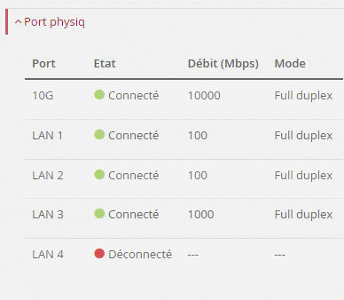

Effectivement, je vous ai écouté et j’ai passé mon câble en catégorie 8.1 et la miracle la box reconnait enfin mon appareil en mode 10 Gbps ! Je soupçonne mon ancien câble cat 7 de ne pas être très efficace finalement (c’est un câble plat en plus).

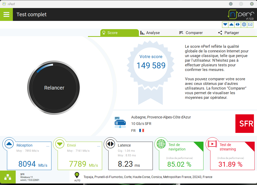

Et voici mes mesures :
Avec un câble de 10m j’obtiens : Descendant 3230 Mbps / Montant 3298 Mbps
et avec le même câble en version 3m : Descendant 3188 Mbps / Montant 3954 Mbps
Pour la vitesse obtenu sur le portail de la box je suis bien sur 10000 :
C’est de très bon résultat je l’admet mais on est encore loin de ce qu’il est annoncé avec cette offre. Mais je pense pouvoir à présent écarter la thèse du problème matériel et de longueur de câble. 🤔
