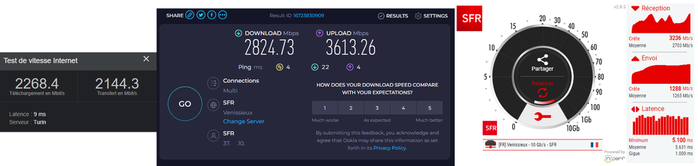

Je pense désormais que mon problème n'est plus matériel, mais plutôt lié à l'infrastructure.
J'ai effectué des tests sur plusieurs jours et à différentes heures, et je constate toujours les mêmes valeurs.
Je dois avouer être quelque peu déçu par cette offre. Dans mon cas particulier les performances attendues ne sont pas atteintes, bien que mon matériel soit pleinement fonctionnel et compatible.
Je le dis ici car, sur internet on ne voit que des témoignages de personnes chez qui cela fonctionne parfaitement. Malheureusement parfois comme dans mon cas, les infrastructures (construite à la va-vite?) ne permettent pas d’atteindre les 8 Gbps vendus. Dans une telle situation, il semble qu’aucune personne chez SFR n’ait réellement les compétences nécessaires pour vérifier mon raccordement. Et dans un tel cas personne en interne chez SFR n'a vraiment les compétence pour vérifier votre raccordement.
Pire le SAV ne vous écoutera probablement pas (dites le mot débit au téléphone et il ne vous écoutent plus) ou au mieux vous enverras un sous traitants de rang 6, très compétent pour vous raccordez mais beaucoup moins pour vérifier.
Je précise aussi que mon problème n'est pas résolu contrairement à ce qu'indique l'en tête de cet échange (SFR à estimé seul que la solution était indiqué ici alors que la conversation n'étais pas terminé).
On peut l'imaginer.
Mais tu écartes aussi (sans argument) la simple raison (possible aussi) que ton PC avec cette carte réseau a du mal à monter aussi haut que 8 Gbit/s
=> pourtant @anniebe03 ici-même a dit qu'elle avait changé de carte réseau
=> de mémoire, dans ses discussions antérieures elle nous avait montré des speedtest ne dépassant pas 4,5 Gbit/s
Donc à ce stade on ne peut vraiment pas conclure :
  1. ce serait "surprenant" qu'un PC avec la carte réseau censée être 1à Gbit/s n'y arrive pas
  2. mais ce serait "surprenant" aussi que (comme tu l'as dit toi-même) étant un des tous premiers clients du coin en XGS-PON l'infrastructure soit déjà insuffisante
=> d'où l'intérêt des tests que je t'ai suggéré dans ma dernière réponse qui pourraient écarter une des possibilités.
Comment le sais-tu que ton PC est pleinement fonctionnel ?
Ou comment sais-tu que ta carte n'est pas responsable de l'effondrement à 3 Gbit/s comme celle de @anniebe03 montrait seulement du 4 Gbit/s ?
Ah non, on voit aussi des gens qui se plaignent du débit (comme toi).
Mais ceux que j'ai vus jusqu'à présent ont fini par trouver la solution (comme @anniebe03 , tu peux suivre ses fils de discussions)
Honnêtement, sans insinuer que tous les clients Box8X sont "au taquet", je trouve très improbable que tous ceux qui auraient des mauvais résultats n'en parlent pas...
Donc pour l'instant moi je ne suis pas convaincu par les conclusions hâtives auxquelles on s'arrête pour l'instant dans ton cas.
Le hic, je le rappelle, c'est que cette affirmation est loin d'être certaine dans ton cas... faute de plus d'investigation.
