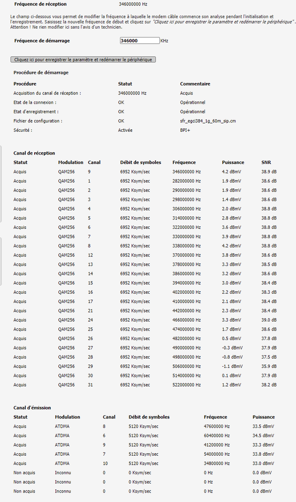

Peux-tu mettre une copie de ton tableau de fréquences.
Une fois connecté à l'interface d'administration de ta box http://192.168.0.1 se rendre dans Réseau / Paramètres avancés / Fréquences Câble.

Hello Ricouz, voici la copie d'écran (pour l'instant pas de perturbations, le débit est normal).

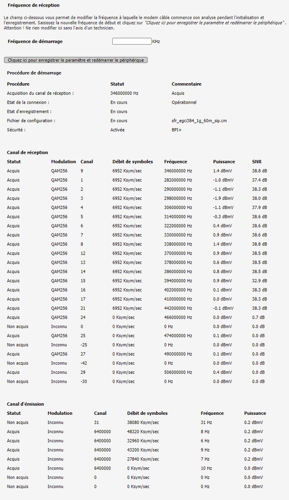

Et une autre plus tardive lorsque le problème se produit (le débit vient de s'écrouiler à 23h15).

Alors effectivement tu dois avoir un problème sur la ligne, la première copie d'écran le tableau est correct sans plus tout est dans la norme, juste peut-être la puissance un poil faible en émission.
Par contre la deuxième copie montre bien un problème de signal, aussi bien en réception qu'en émission.
En émission la puissance est hors norme, ce qui est recommandé c'est une puissance supérieure à 35dBmV. Les fréquences et le débit symbole c'est aussi du grand n'importe quoi et même chose en réception, je ne détaille pas mais c'est mauvais.
A mon avis tu ne pourrais rien faire à ton niveau, tu peux tenter un reset ou un arrêt électrique pour essayer de récupérer des fréquences avec des valeurs correctes, mais c'est tout. Il faut contacter le sav, pas d'autre solution.
