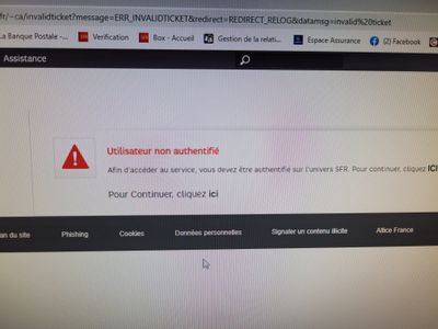

Bonjour,
J'ai exactement le même problème depuis hier. Pas de chance j'avais supprimé l'accès au wifi à mes fils il y a 2 jours et je voulais leur remettre hier... Du coup impossible de réactiver leurs connexions.
Plus de détails: en allant sur http://controle-acces.sfr.fr/ après m'être identifié (j'ai acces à l'espace client), l'outil de gestion des acces wifi me dit "utilisateur non identifié", Afin d'accéder au service, vous devez être authentifié sur l'univers SFR", hors je suis bien connecté tel que le montre le bandeau du haut. Un bug de la page web?

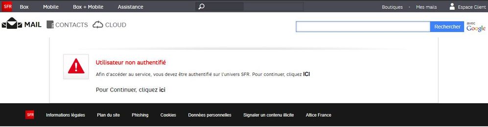

Impossible depuis hier soir de gérer le planning d'accès à internet concernant le contrôle parentall.
Après m'être identifié (j'ai acces à l'espace client), l'outil de gestion des accès wifi me dit "utilisateur non identifié", Afin d'accéder au service, vous devez être authentifié sur l'univers SFR", hors je suis bien connecté tel que le montre le bandeau du haut.Quelqu'un peut il m'aider?
