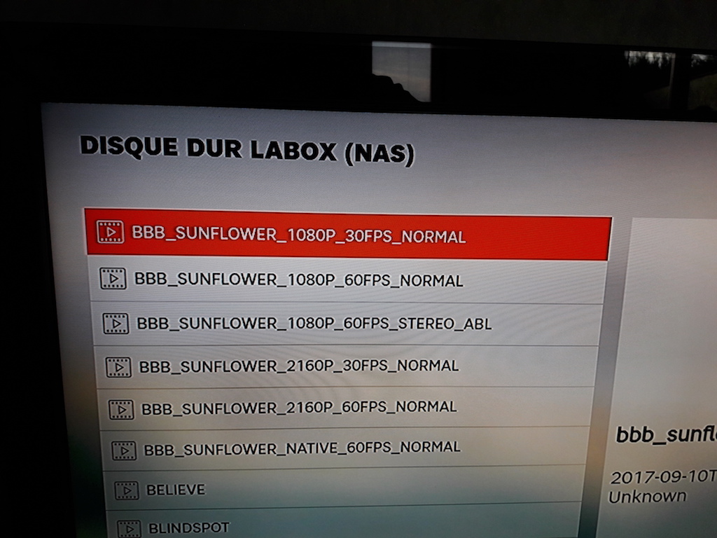

10/09/2017 19h45
@Ricouz a écrit :
> J'arrête sur ce fil, parce que ça devient (juste pour moi bien-sûr) d'une longueur ennuyeuse comme toute discussion qui s'étenise un peu sans grande nouveauté, mais ce n'est que mon humble avis. ![]()
Dommage car ton aides m'a été précieuse! Merci pour tous
=> si toi ou une de tes connaissance dispose d'un PC Windows, cela vaudrait le coup de voir si le SMB (et aussi le FTP pourquoi pas mais j'ai peu d'inquiétude) fonctionne désormais bien aussi sur un PC client ? (ma mise est que la réponse sera non, mais ce serait tellement beau que cela marche !
Désolé pour le moment je n'ai qu un Mac mais j'espere avoir un jour un pc pour pouvoir tester
>Personnellement moi j'attends avec impatience les éventuels retours de @Simpson85 s'il a le temps et le courage de faire des tests de lecture des vidéos disponibles sous de multiples codecs gratuitement/légalement de Big Buck Bunny afin d'y voir plus clair sur ce qui n'est pas lu sur sa box (comme je lui conseillais dans ce message).
Aucune de ses vidéo testées n'a fonctionné
M'abadobnne pas toi aussi Ryry ,heureusement qu'il me reste Plex le serveur! Merci pour ton aides

Alors là c'est super chaud si aucun des formats ne fonctionne.
Quoique, je crois voir que tu as surtout pris des résolutions différentes (et très importantes d'ailleurs, 1080p minimum) mais peut-être pas forcément des codecs différents (dans des fichiers MP4, AVI, et à des résolutions bien moindres de l'autre lien : http://download.blender.org/peach/bigbuckbunny_movies/ )
=> je vais essayer de mon côté sur quelques fichiers identiques aux tiens pour voir ce que la box V2 fait...

Pour moi aucune vidéo fonctionne d'ailleur je pense que plex utilise les codecs de la box !(car les films sur le dd ou j'ai le message erreur de codecs je retrouve la même chose avec plex)
Même les anciennes vidéos que j'avais déjà regarder sur ma précédente box ne passent pas sur celle la!
Je pense essayer un formatage du dd sur la box ,qu'en penses tu?

Hello @utilisateur_supprimé
Si j'interprète bien cette phrase (la partie "plex utilise les codecs de la box"
) je dirai que "oui avec certitude" car en fait :
- le serveur Plex n'est qu'un serveur (DLNA) qui envoie la vidéo au Media Center de la box (qui contient un client DLNA)... On va parler de streaming pour faire simple.
- de ce fait, à un chouia près, quand tu utilises le Media Center de ta box pour visionner cette vidéo : qu'elle provienne du disque interne, d'un disque externe USB, ou du serveur Plex, c'est ta box qui fait l'affichage et donc qui utilise ses même codecs pour le réaliser.
Tu n'es pas le premier qui constate une régression. En revanche ce qui me surprend c'est que chez toi il n'y en ait AUCUNE qui passe. N'ayant pas de box 4K entre les mains, je ne peux tester, mais vu de loin j'aurai imaginé qu'il y en a quand même un peu qui sont compatibles
et donc je suspecte qu'il y ait quelque chose chez toi qui nous écarte du fonctionnement normal.
Avant d'en arriver là, n'hésite pas à tester l'histoire des caractères spéciaux dans les noms suggérée par @Ricouz.
Pour te répondre : si j'ai bien suivi les manips antérieures, le formatage sur une ancienne box V1/V2 te rétablissait le bon fonctionnement du FTP.
J'ai bien peur que si tu reformates dans la box 4K, tu re-perdes le FTP, non ?
Mais peut-être, en effet, qu'au contraire ce reformatage dans la box 4K rétablira ce qu'il faut dans l'organisation du disque dur qui fait qu'aucune vidéo n'est acceptée....
À la limite "ça se tente", ne serait-ce que pour voir
(mais dans ce cas, faute peut-être de récupérer le FTP, tu poursuivras tes essais de lecture en provenance du serveur Plex).
À+
