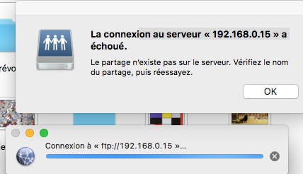

@utilisateur_supprimé, il y a plusieurs choses étonantes et contradictoires dans ce que tu décris dans ton message d'avant (celui-ci le 150) :
Pour les étapes en manuel, pas à pas, comme tu le conclues : le comportement est identique à auparavant avec la même conclusion que nous avions déjà faite
=> le dossier existe, il est bien listé, mais les droits UNIX ne te permettent pas d'aller plus loin et d'y descendre !
(ce n'est donc pas une surprise, ouf... Même si cela ne résout toujours pas ton bug
Donc, normalement tes utilitaires "graphiques" (Finder, Filezilla) s'ils sont bien configurés pour faire la même chose doivent arriver au même point : dossier affiché, mais impossible d'aller dedans. Ce n'est pas normal que tu essuies d'autres comportements.
Après essais, j'arrive à provoquer des messages d'erreurs sensiblement équivalents aux textes que tu m'a mis dans tes 2 messages précédents) :
- si j'utilise Finder > Se connecter au serveur > ftp://192.168.0.2/toto (avec 192.168.0.15 chez toi) et donc pour un dossier toto qui n'existe pas (puisque c'est "Disque dur LaBox" qui existe)
résultat => boite de dialogue du Mac qui affiche
"Le partage n’existe pas sur le serveur. Vérifiez le nom du partage, puis réessayez.
Veuillez vérifier le nom ou l'adresse IP du serveur puis [...]" - Si j'utilise Finder > Se connecter au serveur > smb://192.168.0.2/toto (même dossier bidon, mais en SMB)
résultat => La connexion au serveur « 192.168.0.2 » a échoué.
Le partage n'existe pas sur le serveur. Vérifier le nom du partage, puis réessayez.
Donc toi, ce qui tu m'as décris, c'est vraiment plutôt le cas 2 (en SMB) alors que normalement tu ne dois pas essayer de SMB puisque seulement le FTP est censé fonctionner sur ta box 4K.
De plus, n'oublie pas d'éviter (au moins dans ces essais) de mettre directement le nom du dossier destination dans l'adresse : seulement ftp://192.168.0.15
"Normalement" avec cette URL ftp courte, tu devrais avoir :
- une fenêtre avec une icône bleue de dossier "Disque dur LaBox"
- et impossible d'aller dedans (vu la conclusion déjà établie).
Tiens-moi au courant.
À+

Hello @utilisateur_supprimé,
Cette trace (de ton dernier message, le 154) amène de l'eau à mon moulin : ta configuration de Filezilla ne fait pas seulement qu'essayer de se connecter et afficher la situation à la racine... En plus elle essaye de descendre directement dans le dossier "Disque dur LaBox" (ce qui t'es impossible vu le bug des droits sur ta box).
- Statut : Connecté
- Statut : Récupération du contenu du dossier...
- Commande : PWD
=> c'est la première demande, "Print Working Directory". Et celle-là fonctionne bien sur ta box. D'ailleurs la réponse est correcte et indique qu'on est à la racine ("/") - Réponse : 257 "/"
- Commande : TYPE I
- Réponse : 200 Switching to Binary mode.
- Commande : PASV
- Réponse : 227 Entering Passive Mode (192,168,0,15,156,131).
- Commande : LIST
=> une autre commande, pour lister le contenu de "/" (qui doit donc trouver uniquement "Disque dur LaBox" dedans) et qui se passe bien d'après la suite - Réponse : 150 Here comes the directory listing.
- Réponse : 226 Directory send OK.
- Statut : Contenu du dossier affiché avec succès
- Commande : CWD Disque dur LaBox
=> dernière commande, qui demande "Change Working Directory", càd cherche à descendre un niveau plus bas... Et donc ça échoue, normal, à cause du bug des droits sur ta box - Réponse : 550 Failed to change directory.
- Erreur : Impossible de récupérer le contenu du dossier
Donc, vu le détail ci-dessus, tes essais configurés avec Filezilla ne semblent pas exactement faire ce qui était voulu, et l'erreur finale est alors "normale" :
non seulement tu as paramétré une connexion (ce que tu voulais), mais tu as quelque part laissé demander à aller dans le dossier "/Disque dur LaBox" dès la connexion, alors que tu n'as pas le droit de dépasser la racine "/".
J'imagine que dans ton essai avec le Finder tu es à peu près dans le même cas...
À+

06/09/2017 20h30
Comme tu peux le voir je tape ftp://192.168.0.15
Est ce que remettre la box en réglage d'usine peut me redonner l'accé au DD?
>Et un sudo ftp n'est pas possible ?
Désolé c'est du chinois pour moi mais si tu me dis comment faire, je veux bien essayer.
