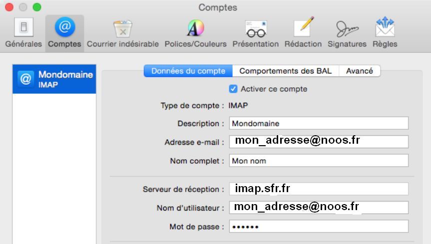

07/02/2021 15h41
Bonjour @yvesri02 ,
Essayez de vous inspirer ce la copie écran ci-dessous.
Remplacer bien entendu mon_adresse@noos.fr (qui est un exemple) par votre véritable adresse mail complète (avec le @sfr).
Dans l'exemple, c'est un compte de type IMAP, mais ce doit être identique pour un compte de type POP

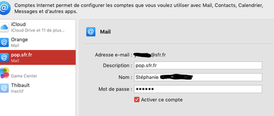

07/02/2021 15h52
J'ajoute des copies écran pour iPad, mais c'est identique sur iPhone (je suppose)

Hello @utilisateur_supprimé
Oui, tu lui donnes les bons renseignements car pour l'instant @yvesri02 ne regardait pas sur le bon écran de config pour accéder au "Nom d'utilisateur" qui est crucial actuellement.
Cependant, attention, les captures d'écran que tu as trouvées sont anciennes :
- comme tu peux le voir dans mon message, le "chemin" pour ta version est le 1er onglet 'Données du compte"
- alors que sur mon Mac cela a été déplacé dans le dernier onglet "Réglages du serveur"...
Je ne sais pas quelle version aura @yvesri02 mais espérons que tous ces indices lui permettent d'arriver au but chez lui !

07/02/2021 15h58
@Ryry ,
Comme je ne connais pas le monde Mac, j'ai pris la première copie écran avec les zones intéressantes qui m'est passée sous la souris
Les paramètres sont toujours les mêmes mais effectivement, la localisation et le libellé peuvent être différents.

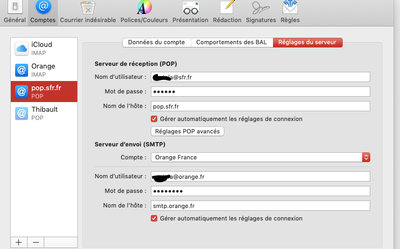

La version de mon mac est 10.14.6
Merci pour ces explications.
J'ai donc suivi tes conseils Ryry , voici la capture d'écran que j'obtiens: Mon nom d'utilisateur correspond bien à mon adresse mail, comme je le pensais....
Le serveur d'envoi utilise mon autre adresse mail orange, mais je ne pense pas que le problème vienne de là ??? D'ailleurs mes mails sortants ...sortent sans souci 😉
