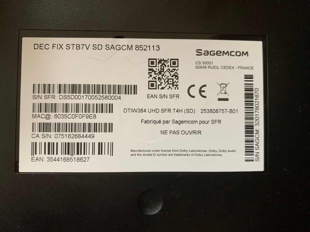

Yes j'ai bien un décodeur plus (STB7) avec un disque dur branché par câble ethernet

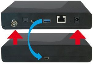

Non applicable
20/10/2020 12h04
Le disque dur est la partie du dessous, elle se branche avec un câble USB sur le décodeur (partie du dessus)
C'est le décodeur qui est relié à la box par câble ethernet.
On peut récupérer la partie du bas (le disque dur) avec son câble USB (s'il est assez long) et le brancher sur une prise USB de la box.
