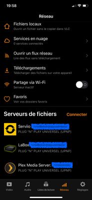

Sur l'appli VLC version Smartphone
- c'est une page "Réseau" qu'il faut regarder (voir ci-dessous)
- et elle s'obtient simplement en cliquant sur l'icône Réseau parmi les 5 icônes tout en bas
Comme on le voit sur ma capture ci-dessus :
- VLC me détecte automatiquement et au maximum 2-3 secondes après son ouverture les serveur Multimédia (càd DLNA) grâce au standard UPnP (universal plug 'n' play)
- ainsi il détecte les serveurs Serviio et Plex (de mon PC) et le serveur LaBox (celui intégré à ma box)
J'ai fouillé, je ne savais pas quoi mettre dans flux ou connexion à (smb/..) et j'ai laissé tomber cette partie
Tu as bien fait d'abandonner, SMB, ça concerne un serveur de fichiers (éventuellement multimédias ou non) selon le protocole "à la windows" (cf. SMB)
Tandis que là nous parlions ici de serveur de fichiers exclusivement multimédias selon le protocole standard DLNA (cf. DLNA) : c'est une autre solution technique, moins dédiée Windows, et normalement beaucoup plus légère que SMB.

En tous cas, je ne connais pas bien ton serveur UMS, mais comme tu peux le voir ci-dessus
- je n'ai aucun problème avec Serviio ou Plex
- qui sont bien détectée illico presto dans VLC sur smartphone.
=> je ne sais donc pas ce qu'il se passe chez toi, et dans ce brouillard, au pire tu peux essayer d'installer Serviio (très léger) ou Plex (nettement plus profond et rempli de paramètres) pour voir s'ils se comportement mieux et son bien visibles de partout (ton Freebox, ton VLC sur PC, ton VLC sur smartphone ? ce qui serait de bon augure pour le VLC sur ton futur Connect TV).

moi je n'ai pas "reseau" ni sur ma tablette, ni sur mon tel , ni sur stick
En effet, tu dois être sous Android et manifestement l'accès aux serveur Multimédia du réseau est bien moins visible.
cf. capture officielle de la version smartphone Android ici : https://play.google.com/store/apps/details?id=org.videolan.vlc&hl=fr
Là évidemment, n'utilisant pas cette version je ne peux plus te guider pas à pas.
Dans parourir, j'ai bien une ligne reseau local mais il me dit qu'il ne trouve rien
Ça parait raisonnable d'aller voir dans réseau local en effet. Vois-tu aussi dans cette section la possibilité de "Connecter un serveur de fichiers" qu'on voit sur ma capture (et qui propose SMB / FTP / Plex / NFS / SFTP)
Dommage que ça ne te donne rien (as-tu attendu "un certain temps" car en DLNA ou même SMB, parfois un serveur du réseau n'est vu que par les clients qu'un bon moment après (par exemple 1 à 2 minutes ?)
Mais il n'y a pas 36 solutions :
- soit VLC Android n'est pas capable de faire ce que fait VLC iPhone (ça j'en doute) et donc ne cherchons plus
- soit VLC Android le fait (là où tu as regardé ? ou ailleurs) et donc ce serait ton serveur qui ne se présente pas bien
- soit VLC Android le fait, mais il faut activer une option qui n'est pas activée par défaut dans les paramètres
En dehors de ça, je ne vois pas.

Bon j'ai rallumé mon pc, télécharger vlc sur mon portable
J'ai constaté que je n'avais pas la ligne réseau après vidéo.. Musique..
Je ne l'avais pas non plus sur ma stick
Il cherche toujours mon réseau mais Nada
J'ai regardé si mon dossier sur universal était toujours en partage et la réponse est oui
J'ai toujours mon dossier film sur ma box free directement
Je ne sais plus quoi faire
