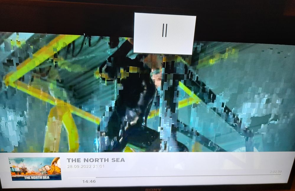

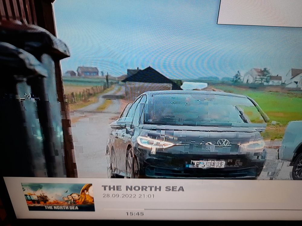

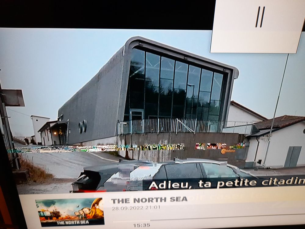

Nous avons exactement le même probleme sur notre box 4K THD sur la chaine Canal+ ( 4 ou 152)  le soir en "prime" depuis quelque temps.
Ma femme, qui regarde plus souvent Canal que moi les films et séries en "live", ne que sur la chaine Canal, pas sur les autres chaines cinéma dont la 153 (Canal+Cinéma)
Hier j'avais programmé un enregistrement du film "The north Sea" . Résultat en même pas 1 minute :

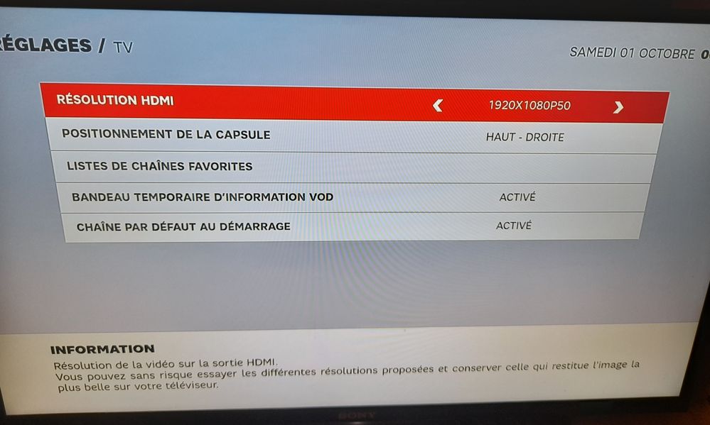

Comme Canal+ n'est pas en 4K chez SFR (et aucune autre non plus à part RMC sport UHD et occasionnellement la chaîne TF1 4K).
tu peux peut-être essayer de basculer ton décodeur en simple sortie HD (et non UHD-4K, càd en 1080 lignes et non 2160) pour voir si, peut-être, les couacs image se comportent différemment (au niveau qualité d'image on peut penser que ce sera kif-kif puisqu'au lieu que ce soit ton décodeur qui ferait l'upscaling d'une chaîne non 4K vers un affichage 4K, ce sera ta télévision qui fera ce travail).

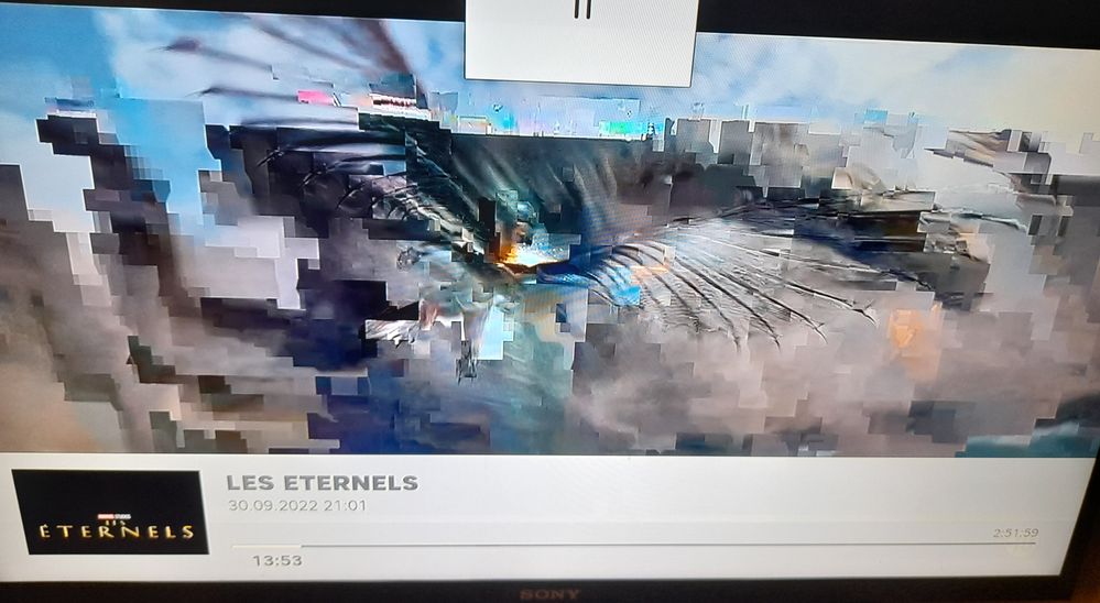

J'avais programmé un enregistrement du programme de Canal 21H chaque soir depuis Mercredi.
Resultats :
- Mercredi : freezes ( mes photos) de jeudi matin sur ce fil.
- Jeudi : pas de probleme sur l’intégralité de la Serie Tokyo Vice
- Vendredi meme probleme que Mercredi :
@RyryMa TV n’étant pas UHD ma box est bien réglé en 1920/1080P :

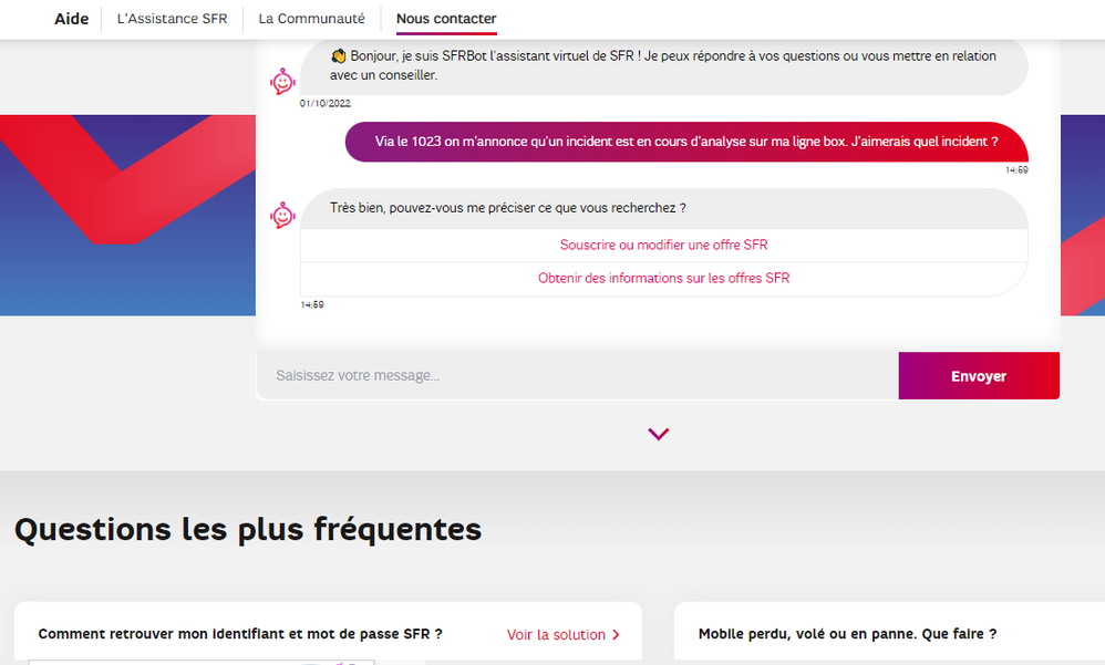

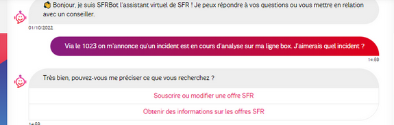

@Antony , via l'aide de SFR & Moi et le 1023 j'ai un message qui m'annonce qu'un incident qui impacte ma ligne est en cours d'analyse prioritaire, mais je n'arrive pas à avoir un conseiller qui sont tos si on appui comme proposé sur la touche 7 "tous en ligne"
Je viens de tenter de passer par votre Chat et ca me donne ca :
Je n'ai plus la main dans la case "Saisissez votre message "pour donner les précisions demandées (la zone est grisée) ...
on dirait que le tchat t'a imposé un menu à 2 choix et que tu dois, à ce moment, répondre UNIQUEMENT en cliquant sur les 2 options en rouge non ?
De plus, je me demande si au début tu n'as justement pas affaire à un robot-conseiller, qui va essayer de cerner la catégorie de ta demande via ce genre d'aiguillage... Tu peux normalement passer sur un humain en tapant (quand tu peux 🤣) "parler à un conseiller".

@Ryry, je suis un peu déçu que tu n'ai pas compris mon fonctionnement, sur ce forum, comme celui de NC avant, je ne pose pas en général de question mais je fait la "chronique" ( peut être un grand mot pour mes modestes écrits, mais je n'ai pas trouvé d'autre) de ce que je fait,ou pourrait faire, en tant qu'abonné à SFR.
Pour revenir à ma dernière réponse de cet après midi c’était en temps réel le contact que j'ai eu en suivant les conseils d' @Antony
C'est bien évident le robot qui m'a répondu mais sa réponse n'avait rin à voir avec ma question que je remet :
Bon j'avais oublié de dire "j'aimerais" SAVOIR, mais le robot m'a renvoyé vers "Souscrire une offre ou Obtenir des informations sur les offres SFR"
J'ai bien entendu plus tard recontacté suivant le lien d'Antony le "Tchat" technique qui visiblement n'en est pas un puisque j'ai réussi  à me faire rappeler par une conseillère  qui m'a confirmé que le probleme en cours d'analyse sur mon compte n'avait rien à voir avec mon probleme avec Canal. Elle n'avait sur son écran que mes deux derniers contacts en Juillet et en Aout pour mes problèmes d'internet. Problèmes que j'ai déclaré résolus et actés dans SFR & Moi .
Mais elle m'a renvoyé vers le service technique via le 1023 choix 2.1,1 ou j'ai le message que j'ai cité dans ma réponse précedente toujours le mème message , et si je demande d’être contacté par un conseiller "ils sont tous en ligne.... renouvelez votre appel"
Vola j’espère avoir une fois de plus expliqué ma démarche sur ce forum, pas pour démolir mais essayer de montrer aux dirigeants de SFR, s'ils nous liset et si les CM remontent les problèmes, ce que rencontre un abonné "lambda" pour remonter le probleme qu'il rencontre.
