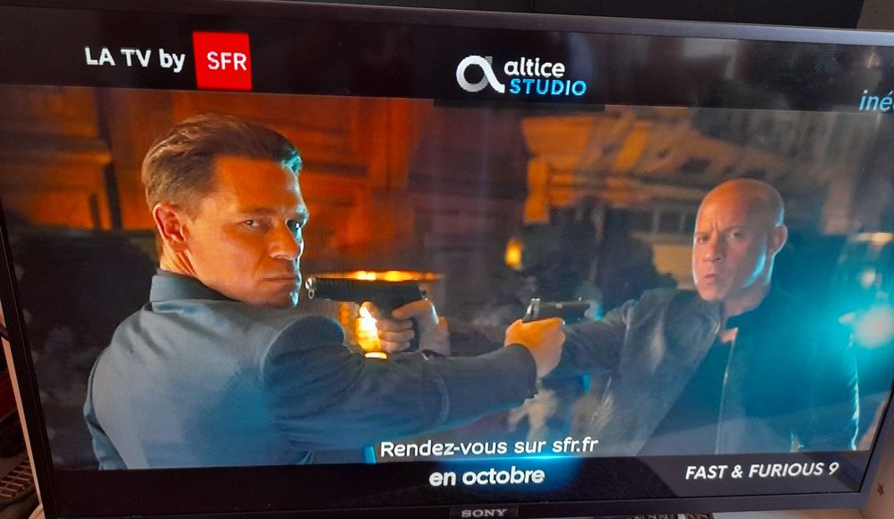

Bonjour,

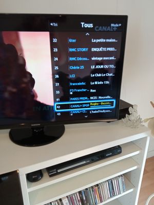

Pour vérifier que vous avez éventuellement une antenne collective câble allez voir sur votre TV apres les chaines TNT si vous trouvez une chaine nommé "Canal info TNT" avec en haut de l’écran a gauche "La TV by SFR" :
Si vous n'avez que les chaines TNT c'est que vous êtes bien en reception Hertzienne , donc pas du ressort de SFR.
Ex abonné câble pendant 33 ans. Offre SFR FIBRE PREMIUM avec box 8x et décodeur TV8.

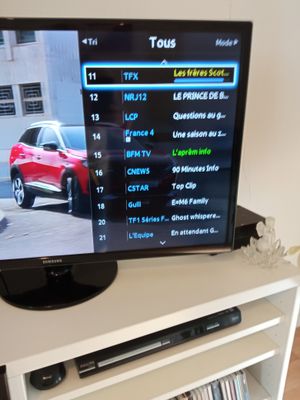

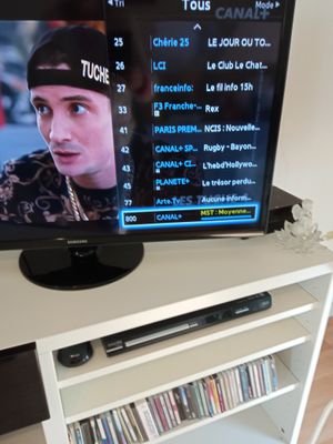

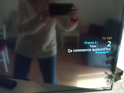

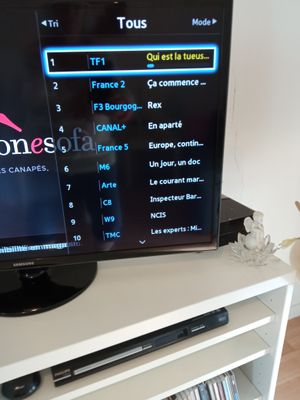

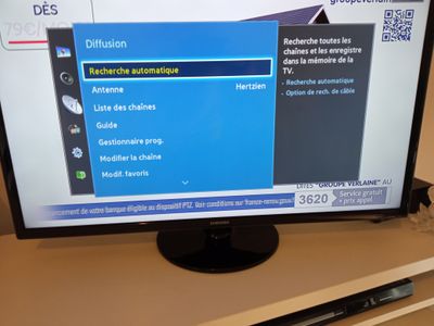

Vous dîtes : allez voir sur votre TV après les chaînes TNT :
j'ai 2 choix pour regarder la TV : soit en TV, soit en HDMI (par ma box SFR) :
J'ai cliqué sur TV : et sur Liste des chaînes : voici la liste des chaînes :
Voici l'écran pour la 2 et la 3 :
Sauf erreur de ma part, je n'ai pas trouvé : Canal Info TNT : ou est-ce que je devrais la trouver ?
Et : la TV by SFR ? Je devrais trouver où ?
Merci pour votre accompagnement.

Bonsoir,
Visiblement vous avez bien une antenne TNT hertzienne pas câble.
La chaine "Canal Info TNT" est en 46 sur ma TV, relié en direct sur la prise antenne collective SFR/Numericable est en réalité la chaine info des programmes de SFR, dont je vous ai mis une photo sur ma réponse précédente.

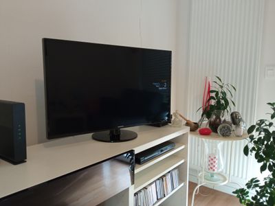

D'ailleurs d'apres votre photo de votre modem et décodeur vous êtes en vraie Fibre pas en Fibre à terminaison coaxiale nommée THD chez SFR comme moi et @Cristobal85 d'où les différences constatées sur votre sujet :
https://la-communaute.sfr.fr/t5/services-tv/cha%C3%AEnes-c8-et-cnews/td-p/2383879
Là votre problème n'est pas du ressort de SFR .

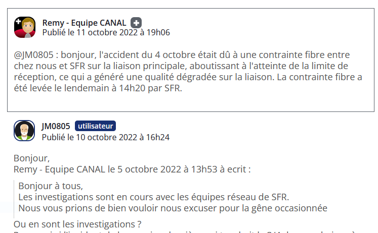

Bonjour,
J'ai obtenu hier cette réponse du CM Remy sur le forum Canal :
https://assistance.canalplus.com/questions/3032825-images-pixelisees
Ça concerne l'incident de la semaine dernière (4Octobre) qui a touché non seulement la réception Cable mais aussi ceux comme @anniedu21 qui est en "vraie fibre" et qui a été réglé en 24h.
Mais peut être peut-on extrapoler (@Ryry remarquera ma prudence) sur les problemes récurrents sur nos box THD ?
Chez moi c'est sur la chaine Canal comme par hasard les soirs et comme dimanche après-midi, diffusant certains films.
@Cristobal85 lui c'est sur 2 autres chaines du groupe Canal (C8 et CNews) qui ne sont pas du même MUX que la chaine Canal qu'il rencontre des problemes surtout apparemment le soir à partir de 19H qui sont il me semble des programmes les plus regardés sur ces 2 chaines (Nota : chez moi nous ne sommes pas fans de ces chaines donc je n'ai jamais eu l'occasion de confirmer s'il y'avait ou pas des freezes) Mais il rencontre aussi les problemes sur la chaine Canal.
