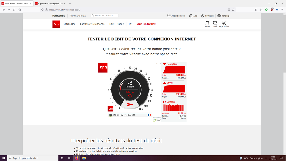

Je subis depuis plusieurs mois des micro-coupures, depuis mars / avril.
Je suis en phase de saturation...
Je suis câblé, j'ai changé de pc, de câble Ethernet, 3 fois de box...

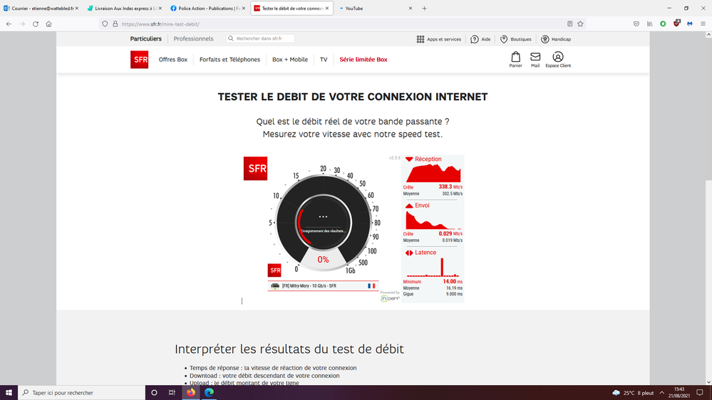

1. Le nombre de coupures est identique, Wifi ou câblé et quel que soit l'appareil branché. Ces derniers jours, les instabilités se sont multipliées, je suis passé de quelques coupures par jour, à une centaine de coupures par jour... Si bien que ma connexion est parfois inutilisable pendant plusieurs minutes.
2. Nombre de coupures identique quel que soit l'environnement.
3.Hier soir, le test vers 19h, j'étais en train de regarder un film sur mon home cinéma (Wifi), sur Netflix, et là, image dégueulasse ! J'ai cliqué de suite sur mon pc portable pour faire le test de débit (Ethernet) et c'est là qu'on voit ma capture avec upload à 0 Mbps et ping 238 ms.
