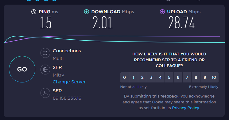

Les tests sont faits en Wifi 5 gHz à environ 1.5 mètres de la box.
J'ai déjà effectué des tests en Ethernet, ça ne change pas grand chose...
Et la box a déjà été changé, ça n'a pas changé le problème....
À moins que le Wifi de toutes les box SFR soit défectueux ?

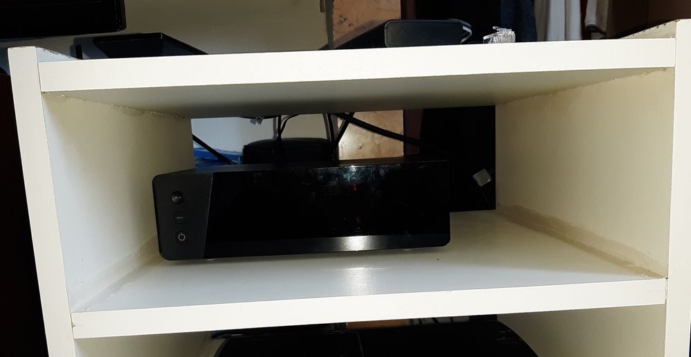

Le problème en wifi c'est que tu testes surtout la connexion entre la box et ta machine et je dirais que les box des FAI ne sont pas réputées pour fournir de très bons débits même à 1.5m.
Tu as essayé en 2.4Ghz qui normalement est plus stable que le 5Ghz ?
Est-ce que la box est bien aérée / ventilée car la température me semble excessive ?

Hello,
Voilà une photo de la box.
En tout cas le technicien m'a dit que l'espace était suffisant.
Je la mets surtout à gauche, car à gauche il n'y a pas d'expulsion d'air, pas de ventilateur,
La chaleur sort à droite. À gauche c'est surtout l'entrée d'air donc 2 ou 3 cm c'est largement suffisant.
D'ailleurs, j'ai eu des problèmes de surchauffe l'an passé et le fait de la mettre à gauche a réglé le problème.

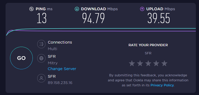

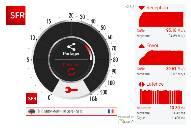

Hello,
Le 2.4 gHz faut vraiment oublier (juste avant j'avais 0.89 Mbps en téléchargement)
Et par câble :
Et autrement ma ligne ne permettait pas de dépasser 100/5 Mbps
Par conséquent, je n'allais pas payer plus cher pour rien....
Mon forfait me bride à 100 Mbps (ça doit faire 4 ans je crois que j'ai ce forfait si je ne me trompe pas).
J'ai appelé le service client, je dois payer 3€ de plus par mois pour avoir plus.

Hello @DrTitoune
Je pense que tu confonds débit technique (donc réel en pratique pour toi dans ta ville) et débit contractuel (celui écrit dans les clauses de ton contrat national, sans doute plus élevé).
- techniquement parlant, ta zone est passée en 400 Mbit/s depuis très peu de temps d'après ce que tu nous as donc : donc évidemment, tant qu'elle était en 100 Mbit/s, quel que soit ton contrat commercial même plus élevé, cela n'a aucun effet.
- commercialement parlant : tu avais vraisemblablement un contrat à la limite supérieure plus élevé que 100 (car les contrats 100 sont aniens chez SFR, mais ils ont existé, c'est parfaitement vrai).
Depuis ton secteur est passé en 400 Mbit/s (tu nous a montré l'éligibilité) et je pense que depuis peu ta box a aligné son débit à la hausse conformément à ta limite contractuelle (qui est très vraisemblablement 400 mais sur un réseau qui était à 100, et qui est maintenant à 400) puisqu'on a a vu le nom du fichier de configuration dans ton copier-coller qui stipule bien 400/40...
D'ailleurs en te connectant à la page http://192.168.0.1 (et sans t'identifier, en restant sur cette page d'accueil) tu devrais lire que ton débit descendant maximum est 400 Mbit/s, non ? Donne-nous une capture de cette page d'accueil.
Bref, à ce jour au final, NON, tu n'es pas actuellement en 100 mais en 400 Mbit/s
- Il y a "quelque chose" qui ne tourne pas rond dans tes essais
- il n'y a AUCUN doute que ta box est configurée et permet du 400/40 vu ton tableau de fréquences qui le précisait (donc ta box permet 400 en download et 40 en upload) => c'est écrit, ta box à toi t'autorise actuellement à monter à 400 Mbit/s en download et 40 Mbit/s en upload
- d'ailleurs ton test avec un câble Ethernet le démontre => tu as atteins 39 Mbit/s en upload, ce qui dépasse largement le 5 Mbit/s de l'autre limite classique 100/5 => bref, tu es manifestement en 400/40 vu cette valeur d'upload.
=> donc avec ton 39 en upload tu devrais avoir du 400 en download (ce que ta box autorisé du fait de sa configuration), sans doute liée à la récente évolution du réseau de ta ville qui a fait que ta box s'est mise en conformité avec ton contrat (qui comme je le disais avant n'était probablement pas en 100 Mbit/s tellement ces contrats ont existé seulement il y a très longtemps chez SFR).
De ce fait, ton 100 Mbit/s en download, même en Ethernet, n'est pas normal face au 400 autorisé par ta propre box :
- soit ton ordinateur ne peut pas plus => as-tu testé avec autre chose ?
- soit la négociation de débit entre ta box et ton ordinateur se fait mal => as-tu testé avec un autre câble RJ45 ?
Ça dépend pour avoir "plus" quoi ? Actuellement tu as déjà droit sur ta box à du 400 Mbit/s qui est bien configurée pour autoriser ça. Essayons dans un premier temps d'y arriver. Pour l'instant ton PC se "bride" à 100 Mbit/s, ce qui n'est pas normal.
