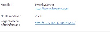

bonjour guigui3801
Pour rappel il faut faire le changement de port , voir plus haut dans le post .
Je suppose que le WD mycloud utilise pas le bon port qui est compatibles avec notre Zive,
Peux-tu y acceder par SSH? j'ai vu que s'est possible dans la configuration, et voir si tu peux modifier le fichier de configuration.
Quel model utilise tu?
Petit test:
Je suppose que tu as connecter ton WD Mycloud a ton reseau domestique et que tu as acces depuis ton pc,
Va dans "mon ordinateur" ou sur win10 " Ce pc " clic sur reseau, vois si ton WD est visible dans "périphérique média"
Clic droite sur "Propriétes" tu devrais voir l'iP et le port utiliser.

Hello @guigui3801
> PAr contre, je suis sur Mac et je trouve pas les infos du type IP et port utilisé..
ce n'est pas grave, puisque ce qui est montré sous Windows ne sert qu'à "constater" la situation, pas à la corriger.
Pour corriger la situation avec ta Box THD 4K, tu peux appliquer les explications pour corriger ne numéro de port (même sur Mac) pour différents serveurs DLNA dont Twonky résumées ICI.
