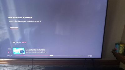

bonjour à tous,je rencontre un probléme recurant à savoir un ecran noir avec mentionné:
"une erreur est survenue ,merci de réessayer ultérieurement.code d'erreur : #wv0"
???je change de chaine et reviens de suite sur la chaine en question et c'est repartit.j'ai des différences de qualité d'image flagrante au point de ne pas arriver à lire ce qui est écrit et au bout de 10/20 secondes l'image revient en haute qualité!!??
