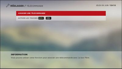

J'aimerais aussi associer la télécommande à ma TV. Hors dans le menu réglages de la box red TV, à l'onglet télécommande, je n'ai comme choix uniquement associer un télécommande et gestion des télécommandes. Rien sur les touches TV et mla touche avec le carré et la flèche à côté.
Quelqu'un aurait-il une aide à m'apporter ?

Je viens d acquerir une box sfr fibre 4k, et en essayant qq manip, je viens de trouver comment associer la tv et la box pour l allumer et l eteindre avec la telecommande de la box.
Il faut appuyer en meme temps sur le bouton vert pour allumer la télé (1er bouton en haut a gauche) et le bouton source (juste à coté, celui avec la fleche qui rentre ds le rectangle) et la suivez les instructions a l écran et ça marche.
Voila, j espere que ca va le faire pour vous aussi 😉

PS : lors de la manip pour l association il faut relacher le bouton dès que votre tv s'eteint sinon la telecommande continue de chercher la bonne frequence et vous ne pourrez pas rallumer le tv avec la telecommande de la box et il faudra recommencer la manip.
Si devez recommencer la manip, soit il faut de nouveau appuyer sur les 2 boutons, si ça ne fonctionne pas il faudra aller dans les parametres de la telecommande et il y aura une nouvelle ligne avec l activation de l association de la tV et de la telecommande.
