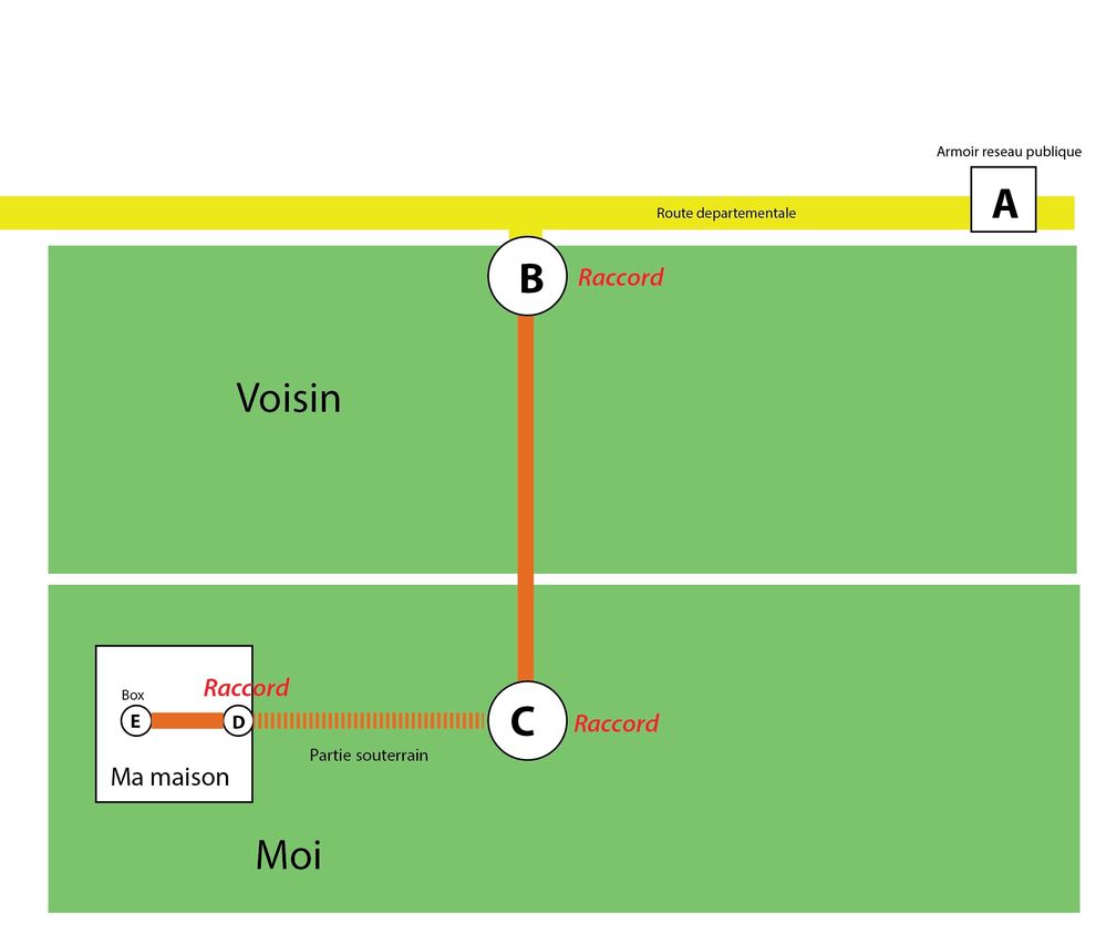

Merci encore de suivre mon problème. Tout d'abord, lorsque les installateurs SFR sont arrivés, ils ont refusé de faire l'installation (complications, éloignement). J'étais à l'étranger et mon voisin s'occupait de la communication. Un des installateurs a suggéré de faire l'installation dans son entreprise privée à côté. J'ai accepté donc je n'ai rien à redire à ce sujet, même si c'est une situation très étrange et ne respecte probablement pas les règles. J'ai accepté le prix car j'ai besoin de la connexion.
Je suis dans les montagnes. La source de la fibre se trouve dans une armoire sur la route départementale (A). Mon point de connexion principal est à un point local (B) qui n'est pas sur ma propriété. Il traverse la propriété de mes voisins de (B) à (C), suspendu à de vieux poteaux téléphoniques. De (C) à l'extérieur vers (D) à l'intérieur, c'est dans un gaine souterrain. La distance entre (D) et (E) est à l'intérieur de la maison.
Les points E et D se vérifient facilement. Les connexions ont été refaites plusieurs fois. Le raccord au point C a été refait 3 fois. Le raccord B a été refait 3 fois. Je ne peux pas facilement vérifier la distance C-D car elle est souterraine. La distance B-C n'est pas sur ma propriété et est essentiellement forestière.
Le problème est certainement soit la distance C-D soit B-C. Cependant, aucun des techniciens n'est disposé à traverser la ligne pour la vérifier. Si j'étais le patron je referais la distance B-C-D avec un câble neuf. Le coût est limité et peut être fait en 3 heures max.Situation

Hello @clausje01
OK, je comprends mieux.
C'est vraiment très bizarre effectivement comme proposition, car si je résume, l'installateur mandaté par SFR te dit
- je ne le fais pas au nom de SFR (j'imagine que la tarification ne lui allait pas)
- mais je le fais à mon compte, à côté, à un tarif bien différent
Je comprends vu la situation et la facture finale, mais sur le fond ça surprend énormément.
Car au final il a troqué sa casque de technicien du FAI (SFR) pour se transformer en technicien de l'opérateur d'infrastructure (défini ICI et résumé LÀ) de ton secteur, et je ne sais pas trop si c'est très réglo.
D'ailleurs, quel est l'opérateur d'infrastructure dont tu dépends ? Il apparaît dans l'info-bulle quand tu cliques sur ton logement (ou un voisin) dans la carte nationale de fibre de l'ARCEP ? https://cartefibre.arcep.fr
Que veux-tu dire par "traverser" la ligne ?
Tu parles d'un simple test via un stylo laser ou quelque chose comme ça ?
Mais il est vrai que les techniciens envoyés par le FAI (et non l'opérateur d'infrastructure) n'ont normalement pas du tout la mission de s'occuper de cela (et parfois pas la compétence du tout de ce fait).
Ça normalement c'est un travail qui concerne les techniciens de l'opérateurs d'infrastructure.
Et le professionnel qui t'a fait ce fibrage, à son compte, il n'assure pas de SAV sur son travail ? Ni ne peut consacrer ces 3 heures que tu estimes ?
