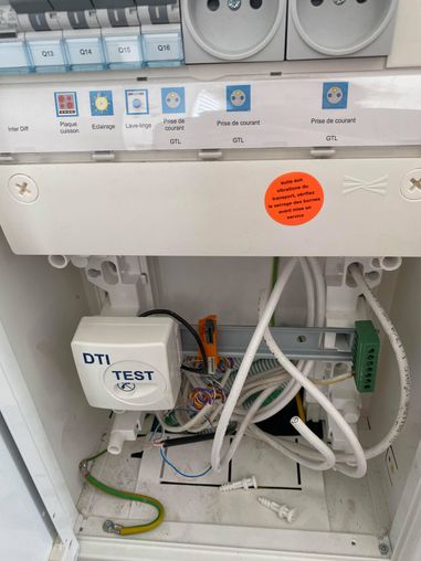

Je me retourne vers vous car je viens de faire l'acquisition d'une maison neuve dotée de prises murales RJ45 dans chaque pièce de la maison.
J'ai donc fais le test naïf de brancher ma box dans le salon, et de tenter de récupérer internet dans une des chambres via la prise RJ45 : test non concluant.
Par contre , je peux brancher ma box sur n'importe quelle prise de la maison : elle captera internet.
Après avoir fouiné un peu sur internet, j'ouvre mon armoire et trouve le fameux DTI.
Je suis censé brancher ma box sur le DTI, et relier les ports rj45 aux ports sortants du DTI pour diffuser sur chaque port de la maison.

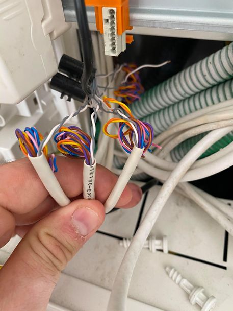

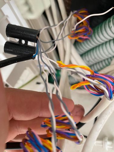

Problème : je n'ai aucune fiche RJ45 sortant de mon DTI. On oeut trouver 3 câbles (surement liés aux 3 chambres de la maison), mais reliés à un domino et reliés à des câbles gris / blanc qui ont l'air d'aller vers les murs.
Je vous joint les photos de l'installation. Je suis prêt à mettre la main à la patte, mais là je sèche un peu (si il faut appeler un electricien pour recâbler proprement, je le ferais)

Il manque effectivement la rampe de prises RJ45 femelles pour brancher les ports LAN de la box.
Par contre il y a un souci, les câbles semblent être des câbles de type téléphonique.
Ce type de câble n'est pas adapté pour un fonctionnement en réseau ethernet.
Ça devrait fonctionner, mais vous risquez d'avoir un réseau limité à 100Mb/s au lieu de 1000 Mb/s (ça peut fonctionner en 1000 Mb/s mais avec de gros risques d'instabilité)
Côté branchement, il suffit de câbler les prises murales et les prises de la rampe à ajouter à l'identique.
- borne N°1 d'une prise de la rampe avec la borne N°1 de la prise murale correspondante
- borne N°2 d'une prise de la rampe avec la borne N°2 de la prise murale correspondante
- borne N°2 d'une prise de la rampe avec la borne N°3 de la prise murale correspondante
- etc pour les huit bornes
--> https://www.bricolage-facile.net/branchement-prise-rj45/
Vu l'installation actuelle, je me demande si l'électricien à câblé les huit bornes des prises murales...
Je suppose qu'il n'a câblé que les bornes 4 et 5, suffisantes pour une installation de type téléphonique.
