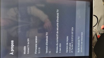

J'ai finalement réussi par miracle à redémarrer la connect TV après de multiples tentatives via l'interface "recovery". Maintenant que j'ai réussi à la démarrer, voici les informations données dans la rubrique "a propos (voir ma photo). "Build android TV 20240313 user release keys". J'aimerais pouvoir accéder au "mode développeur" pour pouvoir refuser de future mise à jour ou autres. Une fois les 7 clics sur "Build Android TV" on me demande un mot de passe que je n'ai pas. Une idée ? Merci pour vos retours 😉
