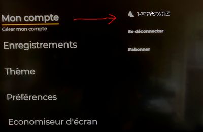

Bonjour @Yann , @Alexandre_G ,
Effectivement les nouveaux décodeur connect Tv 2 le Reset avec le trombone ne réactualise pas complètement le décodeur !
Pas avec un redémarrage complet comme les autres décodeurs!
Là quand on appuie , on revient sur l'écran des Réglages avec les memes paramètres
Quand on l'allume la 1ere fois l'identifiant du compte est préréglé et imposé par SFR et donc réglé en usine (à mon avis par sécurité et surtout ne fonctionne qu'avec un compte SFR )
regardez >>
Je pense qu'il faut seulement se déconnecter ?
Alors je suis pas totalement sur ?
Mais ce que je vois "les conseils de SFR " il n'y pas de RESET comme sur les autres décodeurs : >> DEPANNER >> Que faire en cas de panne avec mon décodeur Connect TV de SFR ?
1

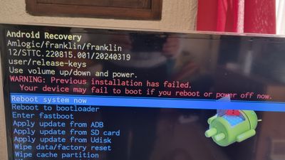

Bonjour,
J'ai le même problème depuis 1 semaine. J'ai réussi à faire un reboot d'usine en faisant comme ça :
- connect TV éteinte (bouton poussoir en position relevé)
- je met un cure dent dans le trou "reset", je maintient enfoncé et là j'appuie sur le bouton poussoir pour l'allumer.
- je garde le cure dent enfoncé jusqu'à avoir le démarrage "d'usine" (avec la petite musique et la demande d'appairage de la télécommande).
Mon problème c'est que j'ai eu ce problèpe de bug "Android recovery" encore 3 fois depuis ! Au secours !
Comment refuser les dernières mises à jour de la connect TV ? SFR : Merci de faire des mises à jour adaptées au matériels s'il vous plaît. Sinon merci d'envoyer gratuitement de nouvelles connect TV adaptées à ces mises à jours pour vos clients s'il vous plait. Merci

Maintenant je n'arrive plus à reset les paramètres d'usine. Rien n'y fait, même en faisant "wipe data/Factory reset", "wipe cache partition", la technique du trombone, rien du tout...que faire SFR ??
