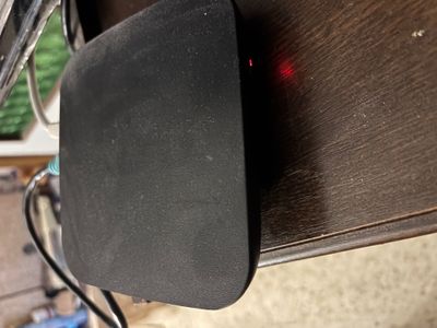

image se fige le SOIR
bonjour à la communuaté SFR
depuis la mise à jour de mon décodeur ( une dizaine de jours )
le soir c'est impossible
image figée et rond qui tourne

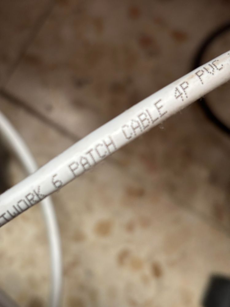

on me dit que mon cable eternet doit être après la qualité 5
mais c'est un qui a 2ans et de qualité 6+
je suis déçue du servive

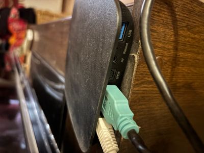

Vérifiez si ce cable Ethernet est bien raccordé sur la box et sur le décodeur ?
Si le décodeur c'est un connect Tv Faut refaire un reset complet :
1_ Appuyez longuement (8 secondes) avec un objet fin dans l'orifice Reboot à l'arrière du décodeur. Cette opération va réinitialiser le décodeur et relancer l'installation.

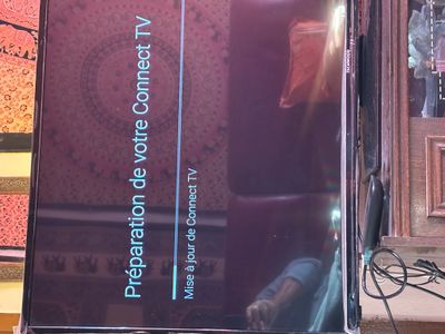

2_ Ensuite reprenez la notice et refaites l'installation du décodeur comme au 1 er jour , installer et configurer mon décodeur Connect TV

il y a pas de censure vous avez du posté des photo trop grandes !
Faut faire un reset complet :
Regardez derrière le décodeur vous avez un petit trou avec un trombone vous appuyez doucement >

merci à EYED & JEAN FIE
ce jour SFR m'a contacté , pour savoir
et je leur ai dit ,ô combien la communauté SFR est active est sympà
est aussi que je leur doit de m'avoir sauvé à maintes REPRISES
l'employé de SFR m'a présenté les excuses d'SFR car la dame m'avait envoyé rapidement pour me dire =
changer votre RJ 45
merci à vous , ça fonctionne encore mieux qu'avant

Ce mercredi 26 novembre 25
merci 🙏 à Jean fi je vais donc tenter votre solution
je viendrai vous dire après quelques soirs de fonctionnement merci d’avance Claude

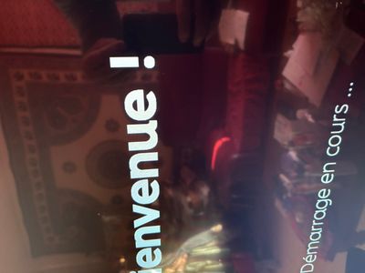

Bonjour 👋 à vous deux évidemment, je
ne manquerai pas de vous tenir informé
j’ai fait ce qui me fut conseillé
c’est un peu fastidieux pour re rentrer mon mail etc mais bon c’est fait ! Donc ….il me faut attendre , quelques soirs, car c’est le soir entre 21:h et 23. Heures que parfois, c’était impossible et je coupais le décodeur par source et passer par antenne le comble
merci déjà à vous on va patienter 👋. Claude
