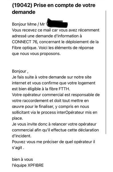

Contacté comment ? Par téléphone ? par leur formulaire dédié aux particuliers http://connect76.fr/une-question/ ?
Et la réponse dit juste qu'ils ne veulent pas s'en occuper ? Ou bien qu'ils ont vérifié, que tu es bien éligible selon eux, et que donc si c'est différent chez SFR c''est la faute de SFR (ce qui serait vrai).
Contacté via leur formulaire oui, voilà leur réponse :
Voilà tout ce dont je dispose...

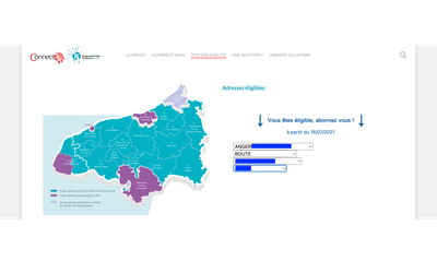

- toi es-tu éligible sur le site de Connect 76 : http://connect76.fr/test-deligibilite/
Mes voisins (toute la rue...) ne sont plus éligible sur le site de SFR.. Alors que certains sont raccordés..
Mon voisin d'en face, lui a été raccordé mais via Orange, alors que pour ma part, ce n'est pas possible.
Et je suis donc éligible sur le site Connect 76 :
