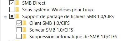

A savoir, en passant, faut il bien activer ces 3 options la ?
Car sur certains site, je vois que Client SMB 1.0/CIFS d'activé et pas les deux autres en bas.

Bonjour @Romain59122 ,
Effectivement, sur ma bécane les deux options SMB du bas ne sont pas cochées.
