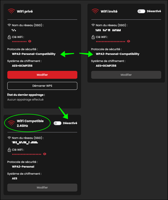

Tu as donc la Box 10 : on rappelle que sur cette box, comme @jnq35 qui a précisé qu'on ne pouvait pas désactiver le smartwifi, il est impossible de séparer son wifi 2,4 GHz du wifi 5 GHz (et du wifi 6 GHz) => ils sont tous les 3 réunis dans le smart wifi sous un seul nom.
j'ai renommé la fréquence wifi 2,4GHZ
En conséquence de ce qui a été dit au-dessus, tu ne peux pas renommer "séparément" la fréquence wifi 2,4 GHz incluse dans le wifi normal (le smart wifi de ta box qui réuni toutes les fréquences)
Je suppose que tu as donc fait autre chose ? Comme par exemple activer puis renommer le second wifi additionnel, allégé spécifiquement pour les anciens appareils (ou petits appareils peu performants) non compatibles avec le smart wifi
  • => ce wifi additionnel de la box 10 a effectivement un nom séparé, et n'émet qu'en 2,4 GHz (voir image ci-dessous)
  • ils auraient dû l'appeler "wifi dédié aux anciens appareils 2,4 GHz"... plutôt que "Wifi compatible 2,4 GHz", car le wifi principal est aussi compatible 2,4 GHz...
  • je pense que c'est ce 2ᵉ wifi que tu as renommé
