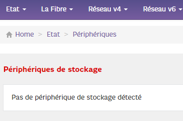

Bonjour,
J'ai un problème avec la clé usb que j'ai mis sur la box 7 fibre. Elle est reconnu par la box mais quand je vais dans le routeur ( Home -> Etat -> Périphériques), il est indiqué "pas de périphérique de stockage detecté"

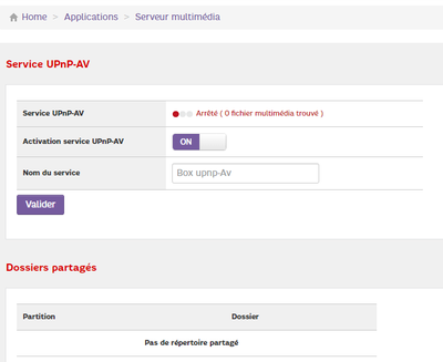

J'ai également été dans Home -> Applications -> Serveur multimédia et le service UPnP-AV est arrêté
J'ai formater la clé en NTFS mais rien ne fonctionne, je n'ai pas de disque dur sur la box donc si il y a moyen de mettre des vidéos de mon PC à la box, ça serait vraiment plus simple que de retirer la clé, mettre sur mon pc, mettre la vidéo, retirer la clé, la remettre dans la box,...

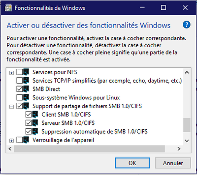

Avez-vous activé un ou des partage/s de dossier/s dans la box ?
Pour partager un disque entier, partager le dossier racine "\"
Si oui, ils seront visibles à partir de l'explorateur de fichiers de Windows (pas besoin de Filezilla, d'autant plus que cette box ne gère pas le protocole FTP)
Si les dossiers partagés ne sont pas visibles il faudra peut-être activer SMB version1 dans Windows.
--> https://docs.microsoft.com/fr-fr/windows-server/storage/file-server/troubleshoot/detect-enable-and-d...
Il y a une méthode graphique décrite mais assez loin dans la page.

Oui tout est bien activé dans les options :
Juste le soucis que j'arrives pas à envoyer les données sur le HD branché sur la box. Par contre, je les voient bien mais impossible d'envoyer un fichier
