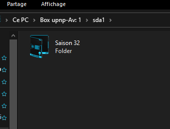

Pas de messages d'erreur mais quand j'essaie de déplacer un fichier vers le disque dur, quand je déplace un fichier vers ça :
puis ça :
J'ai le logo rond barré sous la souris. Ce qui veut dire que je ne sais pas envoyer de fichier dans mon disque dur. Ca me faisait ça aussi avec la THD, c'est pour cela que j'avais rentrer l'ip du serveur du disque dur et que je pouvais envoyer facile. Mais voilà, je connais pas le serveur du disque dur, en faite, avant pour le voir, j'utilisais Fing sur android, j'avais l'ip du disque dur de la box mais la il est pas pris en compte via fling. Il dois bien avoir un IP c'est obligé mais je vois pas ou...

=> du coup l'endroit de ta capture d'écran est-il bien l'endroit des serveurs SMB et non seulement des serveurs multimédias ?

- toi qui est Windowsiens (et non moi) : la capture d'écran d'une portion de l'explorateur de fichiers Windows que tu montres à 2 reprises est-elle l'endroit où cet OS liste les serveurs multimédias ? ou bien là où il liste les lecteurs réseaux ? (je sais de mon expérience fuyant comme la peste cet OS que ces 2 rubriques y existent explicitement je les retrouve à chaque fois).

A partir de quoi fais-tu tes copies écran ?
Ça ne ressemble pas à l'explorateur de fichiers de Windows. Je n'ai pas tiqué plus tôt car je ne l'utilise pas.
Je vois un "sda1" et un dossier avec un point devant qui ressemblent plutôt à du Linux.
Pourtant les options concernant l'activation de SMB1 me semblent familières.

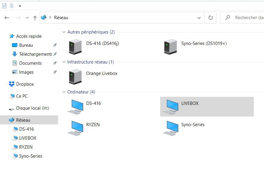

Si tu utilises bien l'explorateur de Windows, c'est dans la rubrique "Réseau" que tu trouvera la box, pas dans la rubrique "Ce PC"
