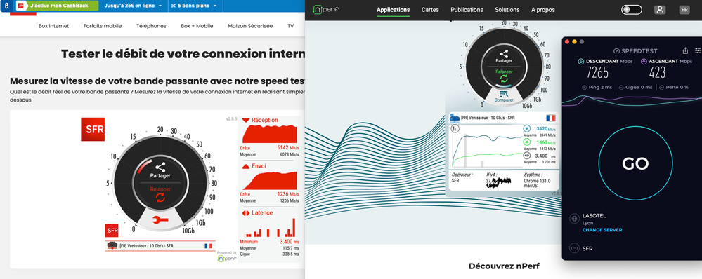

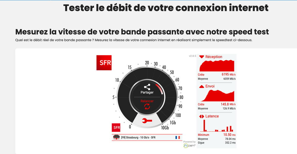

J'ai reçu ma nouvelle SFR Box 8X ce jeudi et après plusieurs essais ,c'est pareil qu'avec l'autre avec un léger mieux en envoie de 145Mbs au lieu de 35 Mbs maxi auparavant .
Que ce soit par cable sur le port SFP 10G base T ou par le port ethernet 1G ou en wifi . tout est à font en téléchargement (descendant) mais dans l'autre sens ,c'est pas très folichon ... 😞
Je ne sais pas quoi en penser.
Avec l'appareil box TV ,c'est pas possible de suivre un feuilleton ou un film. il y a des erreurs SL12 sur un fond blanc toutes les 10 minutes, je lui préfère l'application SFR TV un peu plus fluide.
Je ne parle pas des mes cameras Blink qui ne fonctionnent qu'à moitié et d'une lenteur.
Mon fils est désespéré aussi avec ses jeux sur sa PS5.

Bonjour @Killer.jp01
Donc pas plus à en dire que ce que je te répondais il y a un mois, elle semble toujours valide
@Ryry a écrit :Bon ben si en wifi et aussi en Ethernet avec un câble plus court, tu as toujours un upload ridicule (quel que soit le site de test et quelle que soit la ville) je crois que l'affaire est pliée : tu as un dysfonctionnement.
- Soit la box (en panne ?)
- Soit ta connexion ? (SFR pas performant dans le secteur ? Seulement ton raccordement personnel qui est mal fait).
Idéalement si j'ose dire j'espère que c'est la toute dernière hypothèse : ta propre connexion qui aurait été mal faite, ce qui est plausible en constatant que seule la voie montante semble touchée alors que la voie descendante est véloce.
Bon courage avec les services techniques ,
à+
