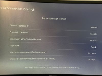

Bonjour, je vous contacte car j’ai le même problème que vous, en x4, mon problème est que exactement comme vous, quand je fait un test de connexion sur ma ps5, sur le téléchargement il est maquer que j’ai entre 400-900 mb/s ce qui est énorme, et sur le téléchargement en amont il est noté que j’ai entre 100-300 kb/s ce qui est vraiment ignoble. Le problème de ça c’est que je peux même pas lancer certains jeux, et que si j’ai la chance de réussir à le lancer les menus sont d’une lenteur extrême et que sur chaque mouvement que je fait dans les menus je doit attendre 10 min.

Bonjour @Killer.jp01
En effet, le débit montant est absolument dérisoire et anormal pour de la fibre (Il serait intéressant que tu confirmes que tu as testé en Ethernet, sans wifi)
Cependant c'est ta PS5 qui mesure, et on ne sait pas avec quel serveur localisé dans quelle ville.

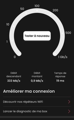

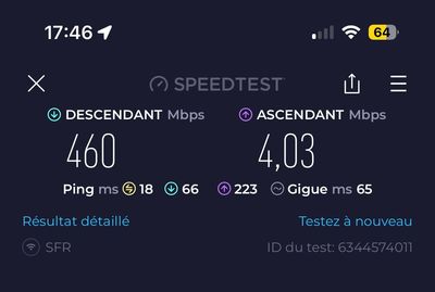

Bonsoir,
j’ai changé plusieurs fois de ville ,serveur, mais ça n’a rien donné.
j’ai utilisé la connexion filaire avec deux autres câble Ethernet de 2 m, chacun fonctionne. Cela ne change rien à mon débit, même en wi-fi, le téléchargement est plus lent. j’ai des lourdes qui sont très correctes, mais des upload minables. ci-joint les photos prises sur mon portable. Que ce soit sur les ports, 1 Gb ou sur le port 8 Gb avec le module SFP cela ne change rien du tout. J’ai appelé le service technique SFR, qui m’a dit qu’ils avaient des problèmes justement avec les serveurs Activision pour les PlayStation 5 de Sony . Qu’ils essayaient de résoudre le problème, mais que pour l’instant il n’y avait pas de solution. Donc mon cas n’est pas isolé, tous mes branchements sont corrects apparemment. malgré tout, j’ai vu certaines personnes y arriver en bidouillant dans les paramètres de la SFR box 8X , Une histoire de Nat 1, un IP V4 en blue Stark je crois et l’ouverture de ports . Mais je n’y comprends rien, et je ne veux pas y toucher de peur de faire une **bleep**.

Ci-joint les copies d’écran de mon téléphone.

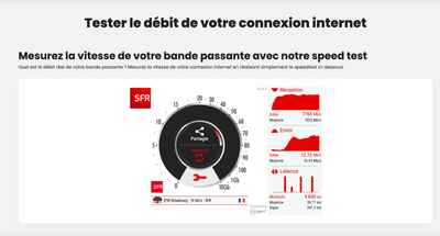

Voici une capture d’écran du résultat sur mon ordinateur sur le port SFP+:

Bonsoir @Killer.jp01
Bon ben si en wifi et aussi en Ethernet avec un câble plus court, tu as toujours un upload ridicule (quel que soit le site de test et quelle que soit la ville) je crois que l'affaire est pliée : tu as un dysfonctionnement.
- Soit la box (en panne ?)
- Soit ta connexion ? (SFR pas performant dans le secteur ? Seulement ton raccordement personnel qui est mal fait).
Idéalement si j'ose dire j'espère que c'est la toute dernière hypothèse : ta propre connexion qui aurait été mal faite, ce qui est plausible en constatant que seule la voie montante semble touchée alors que la voie descendante est véloce.
