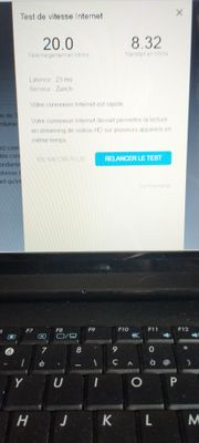

Effectivement SFR bride la fibre. J'arrive au bout de mon engagement. 11 mois de cauchemars.
jnq35
Client Top Contributeur
Si c'est un test en wifi vous mesurez le débit de votre wifi pas celui de votre connexion fibre. Pour le connaître faire un test en ethernet filaire

Bonjour @claudeke04
Alors finalement ta fibre volée t'a été rendue ?
Souvent des clients chez différents opérateurs le pensent (et on ne peut pas les en blâmer, c'est une réaction naturelle).
Sans plus d'investigation, difficile d'être aussi catégorique.
C'est pareil à peu de chose près
On aurait aimé voir la capture d'écrans des valeurs.
Et surtout croiser les tests Ethernet
Car en effet ces performances ne sont pas dignes d'une connexion fibrée.
Qu'avais-tu comme valeur avant qu'on ne te vole puis te restitue ta fibre ?
à+

Bonjour
Oui j'ai récupéré ma fibre, mais le pto est saturé. Ce qui signifie que pour connecter quelqu'un de plus il faudra déconnecter un autre. Je l'ai signalé à mon correspondant chez SFR Paris. Le débit a toujours été faible. D'où mon insistance à recevoir la Box 7. Au bout de 11 mois SFR se dit prête à me la donner après intervention du médiateur et de la direction des fraudes.Mais je n'en veux plus, je vais changer de FAI.

Bonjour @claudeke04
Donc tu veux dire qu'il t'ont rebranché en virant un autre client (puisqu'il n'y avait déjà plus de place pour te rebrancher toi)... et non pas en rajoutant des places supplémentaires sur le PTO... Donc un autre client (pas forcément de SFR puisque le PTO est mutualisé et partagé entre tous les FAI) va désormais vivre le même calvaire que tu as vécu toi.
Autant dire que ça n'aura hélas aucun effet :
  • d'une part ce n'est pas à SFR (ni à aucun opérateur d'ailleurs) d'augmenter la place sur les PTO mais bien l'opérateur d'infrastructure qui est payé pour cela (dans la location que lui verse chacun des FAI)
  • mais on peut craindre que, hélas, cet interlocuteur de Paris n'ait pas de moyen particulier de joindre ton opérateur d'infrastructure local et le forcer à quoi que ce soit
Puisque tu affirmes que le débit est aussi mauvais en Ethernet (toujours sans le donner malgré les questions) on t'a déjà répondu que techniquement, tu n'aurais pas un meilleur débit avec cette autre box. Chacun des modèles actuels est compatible techniquement avec le gigabit de ton contrat.
Bref, si tu veux avoir le cœur net sur "le maillon faible" de ta connexion (qui pourrait être la box... qui pourrait être ta connexion fibre... qui pourrait être autre chose) il faudrait se livrer aux expérimentations proposées plus haut. Pour l'instant tu nous proposes de visualiser de mauvais résultats (médiocrité et même nullité des performances qu'on ne conteste pas) mais tu ne donnes aucun autre moyens d'appréciation qui sont contenus dans nos questions pour mieux cerner la cause de tes problèmes.
