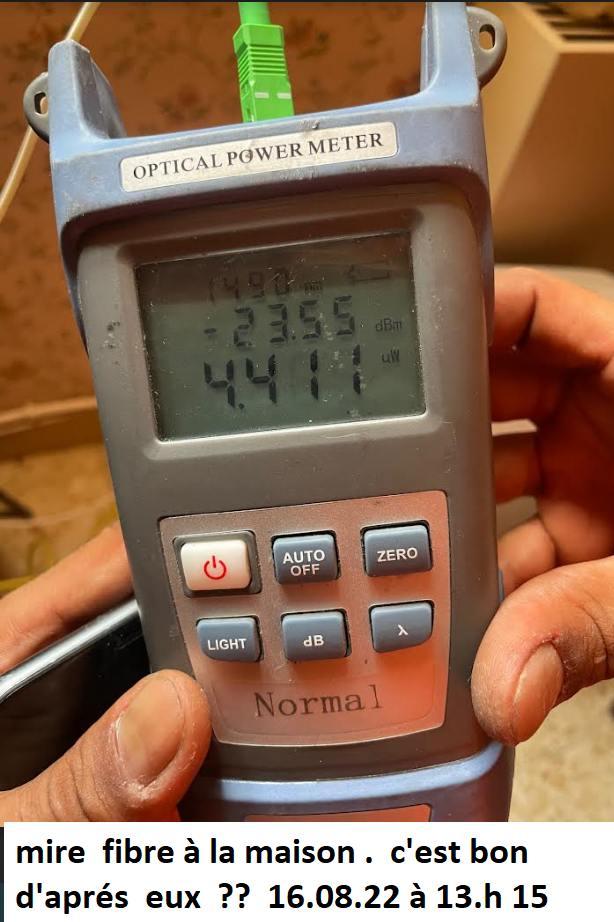

 ils  ont  regardé et oui  à la mire  SFR  de l'ordi  c'est  faible  !
  donc  il a  sortie  son appareil et  je vous mets la  photo
mire fibre maisonmire fibre maisonbox  8box 8
  donc  pour eux  ??  tout  juste ils  me  croyaient  pour le  fil  en W  par  orange  ; je leur  ai  dit  on l'a  redressé  avec le  voisin;  on peut  sonner à sa porte ?
   il  m'ont  dit =  ça  n'a  rien altéré

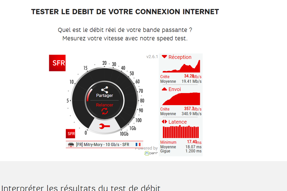

  oui je  te confirme  que  avec la mire SFR  ma  connexion    vaut  rien ! je  viens  d'en refaire une  et  en RECEPTION je  suis à  12 !
  et  qu'avec  speed test  je  suis assez  haut
pour  ""tenter "  de te répondre  ,  car je  suis pas  très  top  !  j'ai  donc  teste  avec ton premier  lien ( le  2  ème  j'ai eu peur !)
  donc  je  te mets la  photo je  suis incapable de l'analyser
test  RYRYtest RYRY voilà  RYRY  pour la  photo  .

En fait 2 lectures sur ce site qui pousse le test plus loin que les 2 autres :
  1. les simples chiffres de moyenne : Download / Upload/ Latency => ce que tu sais déjà lit pour le débit descendant/montant/latence sur speedtest.net par exemple
  2. les courbes (même couleur que les chiffres de moyenne) : la caractéristique de ce site c'est d'enchaîner plusieurs téléchargements de plus en plus longs (dans chaque sens) et de longueur différente... Ça permet de voir la "vitesse" de transfert, mais aussi "l'accélération" du bolide et comment il monte en puissance et comment il maintient la vitesse sur la longueur.
Bon ici le point 1 te donne donc dans les 168 Mbit/s en download... Ce qui est très médiocre pour de la fibre en Ethernet RJ45.
Mais chez moi aussi ce test donne généralement des valeurs bien plus faible que speedtest.net (un facteur 2 chez moi ce soir), alors que speedtest a des serveurs qui répondent vraiment à très haut débit.

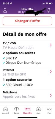

 mon offre ? Je te mets une photo !
Ça ne m'aide pas directement car on ne voit pas le nom de l'offre sur cet écran..
Mais des 10 Go de SFR Cloud, je déduis que tu as l'abonnement "minimum" (maintenant nommé STARTER) en version Box 8.
  • Donc en effet, comme tu n'es pas en niveau "POWER", il est possible que le service client t'ait proposé de t'offrir l'option "débit+"
  • c'est censé passer ta limité maximale théorique contractuelle de débit de téléchargement de 500 Mbit/s (actuelle pour toi) à 1 Gbit/s.

  car mon message  est  pas  sorti  donc  effectivement  ; j'ai  encore reteste  avec mon ordi portable  en cable RJ 45  ETHERNET
 c'est pas mieux  et rien n'est  fixe  car là  ce fut le  contraire  j'avais  une réception de 65  et un envoi  de 52   ???
  alors  que la veille  les résultats de mon PC  portable etait  encore différent
  donc je remets mon ethernet sur ma  tour  et là =
  RECEPTION  21              et
  ENVOI          348
