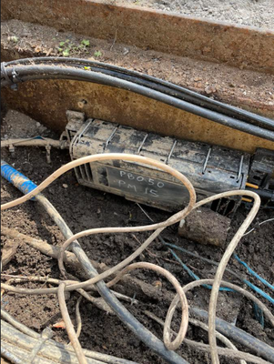

 puis  d'un coup  je  me  suis  dit  va  voir  ton voisin =  là  il me  dit  ORANGE  est pasé et ils  m'ont  branché  en fibre
  donc  je  soulève la  plaque  et  bien sur  j'y  comprends  rien ..
puis je me  dis  =  essaie  d'ouvrir  la  grosse  boite noire  qui se clipse  avec  des sorte d'agraphes  en fer dur
 là  je  vois des fils en ronds !  et  d'un coup  =
je  vois  un fil  rouge  comme  un fil à  coudre  plié  dans  la  jointure  de liaison de fermeture  de cette boite
donc  ; même  que j'y  comprends  rien ; je me  dis =
   c'est pas normal  qu'un fil  soit  pris  dans la  charnière =                                  donc je le  prends  et  essaie  de le rendre droit  (  car il  faisait  des angles )

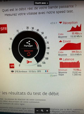

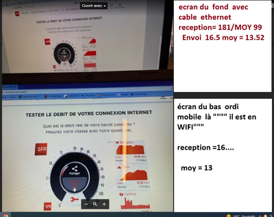

donc  je  suis  sur mon ordi  de bureau  avec  branchement  direct fibre  (pas en WIFI  )  et je  suis  en option fibre  8 +
il me  semble  que  ça marche mais :  pas  au top !

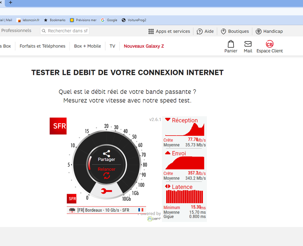

  donc mon débit  sur  SFR  TEST
test  SFR  du  9 aout .9  htest SFR du 9 aout .9 h
et je  fais  un autre test sur  un autre  type  de  testeur
le même  jour  9.08le même jour 9.08

Pour ton souci :
  • il y a un opérateur d'infrastructure qui est responsable des fibres et leur entretien (lire ICI) Peut-être que c'est Orange chez ? C'est facile à vérifier son nom apparaît dans l'info-bulle quand tu cliques sur ton logement (ou un voisin) dans la carte nationale de fibre de l'ARCEP ? https://cartefibre.arcep.fr
  • il y a deux FAI (ou plus) ici Orange et SFR qui utilise ces fibres (en les louant à l'opérateur d'infrastructure) et en déléguant leurs propres techniciens juste pour venir faire le raccordement, pas pour entretenir l'infrastructure qui est payée et louée auprès de celui du point 1.
    1. le FAI Orange a fait une boulette (via son technicien) en abîmant ta fibre apparemment
    2. le FAI SFR est le tien, n'y est pour rien, mais se doit de répondre à ton problème (et sûrement le cas échéant demander à l'opérateur d'infrastructure de réparer) Ou éventuellement le faire eux-mêmes quand une convention de délégation existe entre les deux.
reception 181  ??  c'est bon ???   pour une  FIBRE neuve ??
  et une  des dernières  box  ???
Alors non ce n'est pas bon pour de la fibre.
Mais tes essais DÉMONTRENT que tes faibles résultats ne sont apparemment pas le fait d'une fibre en cause

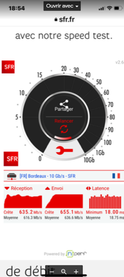

  1. puisque la fibre arrive jusqu'à ta box dans tous les cas (wifi ou Ethernet)
  2. et qu'ensuite ton iPhone a d'excellent résultat en wifi (supérieurs à 600 Mbit/s)
Donc oui, dans l'état actuel des choses :
  • on peut se dire que "tu as de la chance" car ta fibre pliée et dépliée par toi marche encore
  • et donc, pour l'instant, le maillon faible est la voie box <-> Ethernet <-> ordinateur
Donc, différentes questions pour essayer d'avancer :
  1. as-tu le même faible résultat avec le même câble mais un AUTRE ordinateur
  2. as-tu le même faible résultat avec le même ordinateur mais un autre câble
  3. combien obtenais-tu sur ton ordinateur en câble Ethernet avant cet incident ?
Mais pour l'instant en effet, le problème semble plus du côté ordinateur et câble Ethernet que du côté de la fibre.

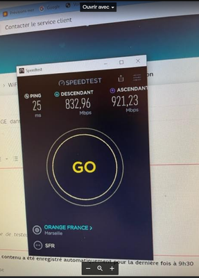

pourquoi  ke  test de sfr  me donne un résultat minable  =reception 25   et  envoi  = 312
et SPEEDTEST ME  DONNE  UN RESULTAT  AU TOP NIVEAU =  de  524  et  930  ??
Quand on fait bien le test sur le même appareil des différences peuvent cependant se présenter suivant la ville du serveur à l'autre bout.
(un autre abonné vient de nous en faire la démonstration sans changer de matériel ni même de testeur, juste en changeant les villes, voir détail ICI)
Or tu as un des 2 tests qui se fait avec un serveur de Lyon et l'autre un serveur en région parisienne.
C'est pourquoi il peut être intéressant de choisir (manuellement) un serveur dans la même dans les 2 outils pour mieux rapprocher les comparaison
  • le site de SFR le permet
  • le site de speedtest.net aussi
dans ces conditions "plus comparables" as-tu des valeurs encore très différentes ?
Si les villes "défaillantes" sont toujours les mêmes (par exemple région parisienne) tandis que les villes performantes sont aussi toujours les mêmes (par exemple Lyon) on peut imaginer que le réseau SFR en provenance de ton domicile a des difficultés de routages vers certaines directions du réseau (ce qui est possible, et même variable dans le temps).

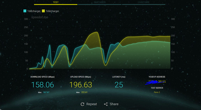

  donc  je  te mets la  photo je  suis incapable de l'analyser
test  RYRYtest RYRY
En fait 2 lectures sur ce site qui pousse le test plus loin que les 2 autres :
  1. les simples chiffres de moyenne : Download / Upload/ Latency => ce que tu sais déjà lit pour le débit descendant/montant/latence sur speedtest.net par exemple
  2. les courbes (même couleur que les chiffres de moyenne) : la caractéristique de ce site c'est d'enchaîner plusieurs téléchargements de plus en plus longs (dans chaque sens) et de longueur différente... Ça permet de voir la "vitesse" de transfert, mais aussi "l'accélération" du bolide et comment il monte en puissance et comment il maintient la vitesse sur la longueur.
Bon ici le point 1 te donne donc dans les 168 Mbit/s en download... Ce qui est très médiocre pour de la fibre en Ethernet RJ45.
Mais chez moi aussi ce test donne généralement des valeurs bien plus faible que speedtest.net (un facteur 2 chez moi ce soir), alors que speedtest a des serveurs qui répondent vraiment à très haut débit.

  et  voilà que suite  à  mon appel  pour la  1er  fois    mon débit monte  147  en rec
                                                                                                               et  339  en envoi
c'est toujours  mes  appareils ??   pour  ça  que je mets  une  photo  ,  ils  ont  du  touche  quelque  chose  !

Bonjour @dachille
Alors là je suis complètement ravi qu'une histoire qui avait si mal commencé avec des complications à tiroirs... voit finalement un dénouement qui les résout tous !
Super et très content pour toi.
Bonne continuation avec ton super débit enfin enfin opérationnel ! 👍

Bonjour @dachille
Manifestement tu n'as pas subi un débranchement de ta connexion (pour y mettre un autre client) mais tu sembles avoir subisun autre écueil : le manque de soin de l'intervenant (ici d'Orange mais ça existe évidemment partout) envers tout ce qu'il y avait avant lui dans l'équipement.
Vu ton récit, une fibre sembe avoir été coincée/pliée...
Par bonheur (et avec une énorme chance) en la dépliant elle est redevenue parfaitement fonctionnelle
(ton test sur l'UN des appareils à plus de 800 Mbit/s démontre que ta connexion était redevenue bonne, si au même moment elle était plus faible sur un autre appareil c'est sans doute pour une autres raisons).
Cependant il n'est pas dit que ta connexion "tiennent" longtemps... Peut-être qu'un futur passage d'un autre de technicien va l'achever définitivement... Peut-être qu'elle va osciller entre bon fonctionnement et dysfonctionnement... Bref, une fibre pliée/abîmée c'est normalement purement et simplement à remplacer (ou couper plus court si possible). J'espère donc que c'est ce qu'il feront.
Bonne chance.

NOUVEAU RDVNOUVEAU RDVsi  tu  t'y  connais ,  le  résultat de mes  tests  est  il  pas  suffisant ??

  que mon mon débit  (en voyant les  photos  plus hauts  sont assez  correct  ??

voilà  suite  à appel  1023.  vers les  14.h une  dame  service cellule  expertise  me  dit  de tester  la  connexion et le  débit  avec mon ordi  et ensuite  avec un wifi
  à  ce moment là  comme  wifi j'avais  que mon portable et  :  elle me  dit  ça  vient  de votre cable ethernet  qui relie  la  box  à  votre ordi
alors  là  en rentrant je  prends un ordi portable et je fais le teste en wifi avec
 1 en cable ; un en wifi1 en cable ; un en wifi
les  2  sont pas mieux  en haut  ethernet reception 181   envoi =  355
  l'ordi en wifi   =  réception =                                  16  et  envoi  13
iphone  12  en wifi  bien suriphone 12 en wifi bien surc'est  mon téléphone  qui l'a  induite en erreur  car mon iphone  passe  mille fois mieux  (en wifi)
  il  y a  quelqu'un dans l'avion ???                          j'en ai  vraiment  marre

pour  le  reste  mes  ordi  marchent pareils  (faible !
 il  y a  que l'iphone 12  qui passe  assez  fort  avec le  wifi de ma  nouvelle  box  8

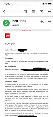

voilà  SFR m'a  planté
  il est  18.h  15 et j'ai même  pas  reçu  un appel de ses pseudos  techniciens  ..
  même pas  pour me  dire on aura  du retard  !
  vers  11.:30  j'ai appellé  SFR  et  on m'a  dit  ils  vont  venir  !  pas de souci !
  voilà  une  journée de perdue  et  planté  chez  moi par la  canicule .... enfermé
  pour m'envoyer un mail me  disant  que si moi je  préviends  pas  c'est  60. €
