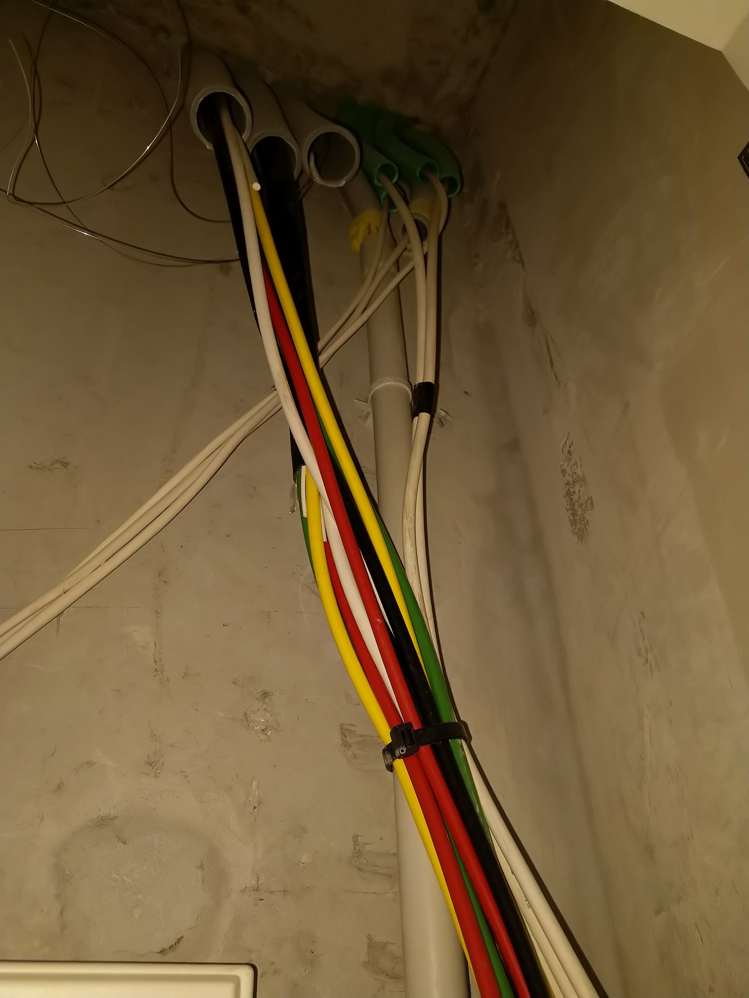

Il m'a montré des photos de ce qu'il devrait y avoir dans les armoires techniques et ce qu'il y a rééllement ici.
Voilà ce que j'ai dans mon immeuble :

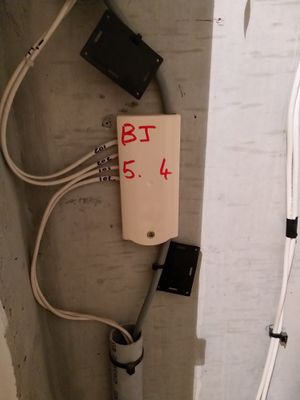

Sur mon palier, j'ai ce que je crois être lié à la prise téléphonique DTI :

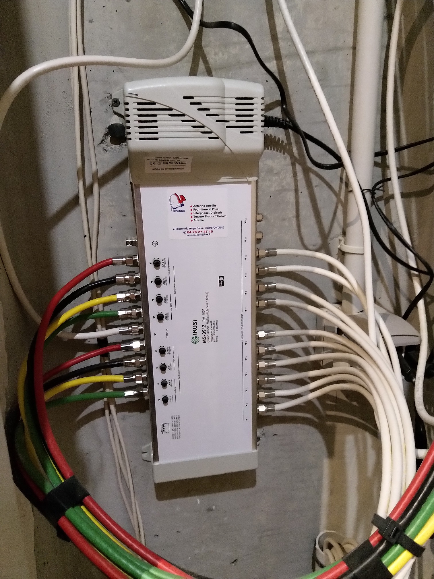

Et au dernier étage, il y a ce qui correspond à l'antenne de toit qui alimente les 10 appartements :
Donc si j'ai bien compris, je l'ai dans l'os...

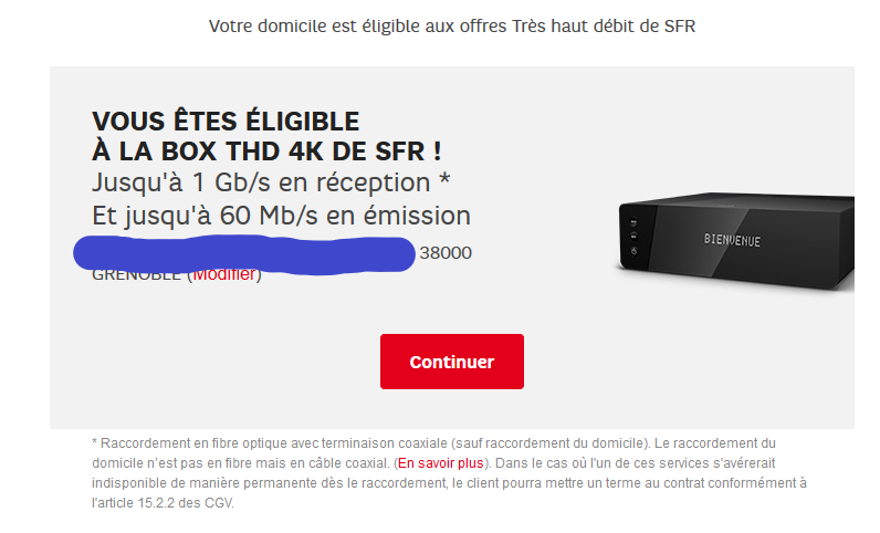

03/05/2019 21h23
Voilà le résultat...
Si seulement c'était vrai... 😞

J'ai peur que le technicien qui est venu se soit "moqué" de toi, en général, la base d'éligibilité n'est jamais en avance.
Tu devrais faire une petite enquête de voisinage pour être sûr que c'est bien le cas, en tout cas la base dit que tu es éligible à la fibre à terminaison coaxiale donc du FTTB.
En tout cas les splitters ressemblent furieusement à ce qui est installé pour le FTTB.
