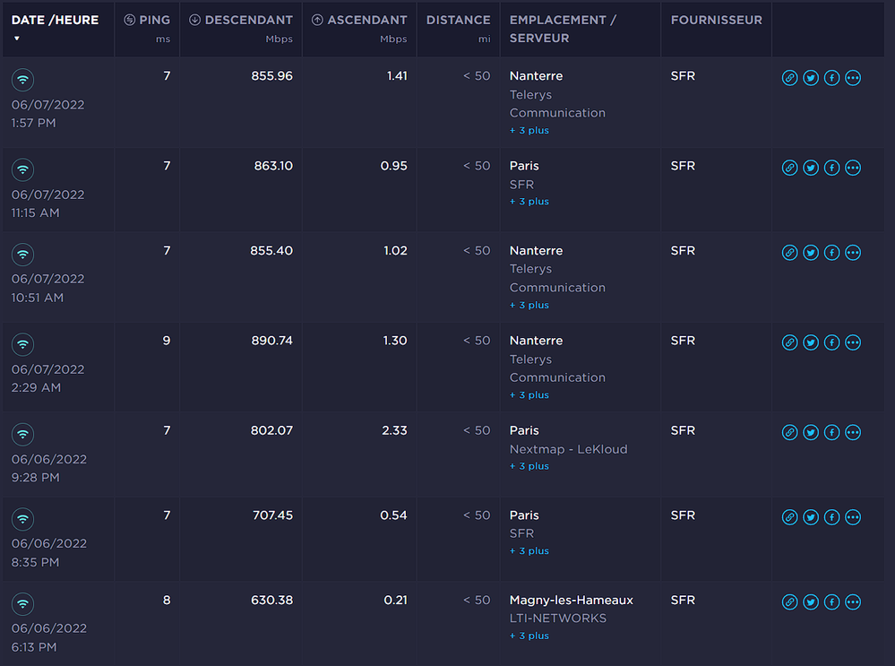

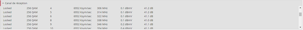

Je tien a remettre l'église au centre du village, je ne me bat pas pour le débit descendant car même à 600Mbs c'est suffisant pour mon activité , mais pour le débit MONTANT qui est illogique et inacceptable, je veut juste pouvoir exercer mon activité sans me soucier de quoi que ce sois ( comme avant ) le disfonctionnement commence généralement tous les jours vers 16h et ce jusqu'au lendemain matin Capture d’écran 2022-06-07 094716.png

Cela étant tu ne donnes ton tableau de fréquences qu'en partie très tronquée : il y a au moins 1 vois montante que tu ne nous montre pas, et des tas de voies descendantes (qui si elles sont en vrac peuvent aussi exprimer qu'il y a des anomalies sur ta ligne)... Donc si tu ne parviens pas à faire un copier-coller complet que je suggérais, il faudra faire plusieurs captures d'écran pour nous montrer tout.

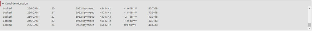

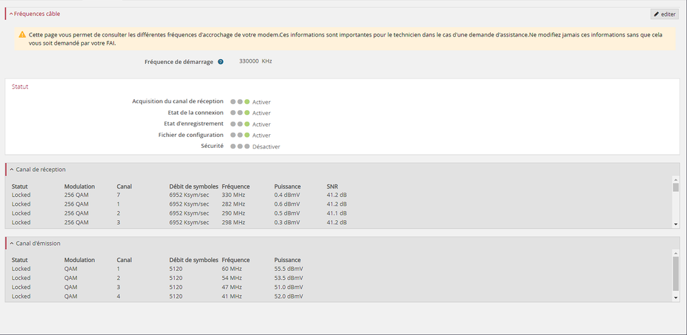

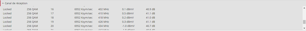

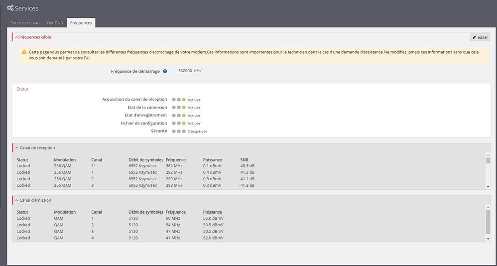

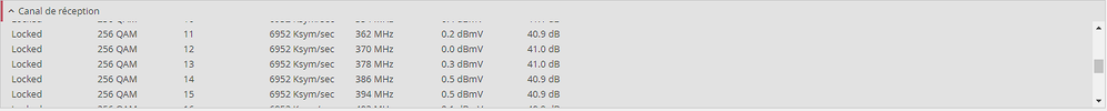

Oups effectivement si vous avez les donner au complet sa peut plus vous aidée a comprendre ma problématique
Capture d’écran 2022-06-07 140029.pngCapture d’écran 2022-06-07 140125.pngCapture d’écran 2022-06-07 140148.pngCapture d’écran 2022-06-07 140220.pngCapture d’écran 2022-06-07 140242.png

Voici les dernière donner que je possèdeCapture d’écran 2022-06-07 140820.png

Mais hélas il manque une dernière potentielle ligne : (en émission) comme je le disais dans le message précédent, il manque apparemment 1 voix en données montantes.
Mais, en l'état, je dirai que :
  • tes voies descendantes sont bonnes et dans les normes
  • les 4 voies montantes que je vois sont en limite forte de puissance ce qui est assez inhabituel et pas forcément bon signe...
Il serait bon d'observer si ces valeurs de puissance dans le sens montant présentent des valeurs forts différents entre les moments "acceptables" (30 méga) et totalement nuls (moins de 1 méga).
