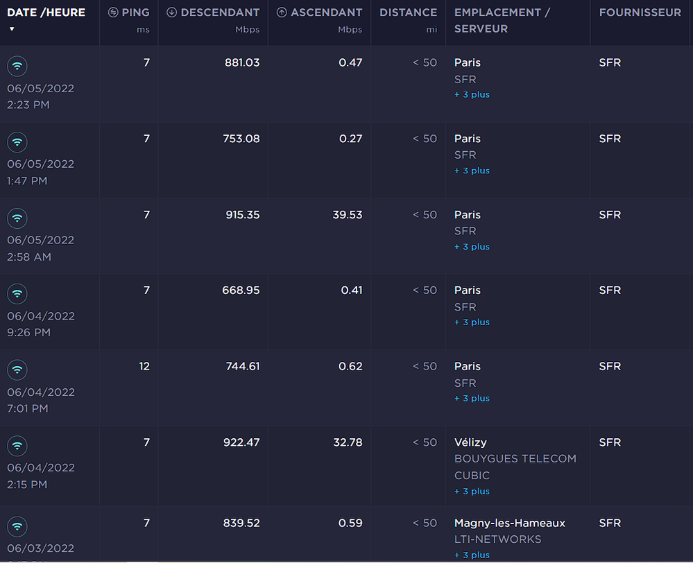

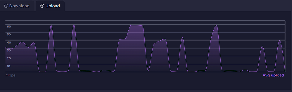

Voici ma problématique, depuis Septembre 2021 mon débit Montant est une catastrophe, en temps normal je tourne sur du 900 Mbs descendant et 60 Mbs Montant ( en coaxial ) mais depuis septembre 2021 cela ne dure que quelque heures et ce pour 60€ par mois
Apres plusieurs contact avec le 1023 on me dit dans un premier temps que ma box V2 est dépasser et qu'il faut que je passe sur une V8 pour que cela arrange le problème, du coup je change de box , donc d offre, donc réengagement 12 mois.
Cela n'a rien changé et maintenant on me dit plusieurs versions selon l interlocuteur, un coup c'est a cause d'une maj qui passe pas sur toute les V8 et un coup sa vient du réseau ( a savoir que je contacte toutes les semaines le service client depuis septembre 2021 ) je ne compte même plus le nombre de technicien qui sont venu a mon domicile, ainsi que le nombre de dossier d'incident ouvert, tous les technicien m on tous dit " on peut rein faire sa ne vient pas de chez vous " et mardi 7 ce technicien reviens a mon domicile qui me sortira le même plat même sauce , le souci n'est pas le technicien mais SFR ils comprenne rien ou ce paye ma tête ?
Cela fait plus de 10 ans que je suis chez SFR et sa avait très bien fonctionner jusque là
   voici en image l'état du réseau

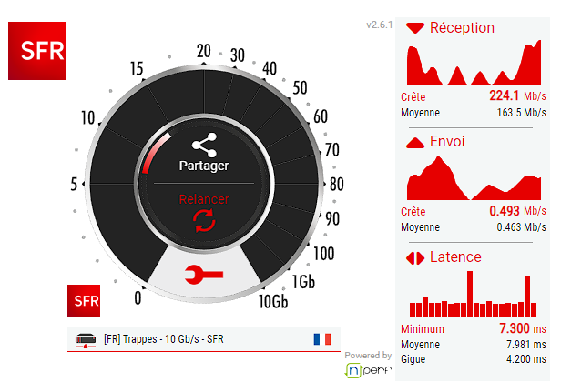

Donc je doit rien dire ? Que doit je faire alors ? payer et la fermé ? pour sa ? Capture d’écran 2022-06-06 170417.png
60€/mois depuis Septembre 2021 sa fait 540€ pour sa ? et je doit rien dire ? .......

Bonjour @loiccl01
Répondons d'abord ce que je pense utile sur le volet technique.
En effet tes performances du tableau plus haut sont mauvaises (le débit descendant, quoique entre 916 et 665 Mbit/s, reste très acceptable, mais le débit montant est catastrophiquement ridicule en dessous de 1 Mbit/s sauf une fois aux alentours de 32 Mbit/s, ce qui est mieux mais reste faible par rapport au probable 60 Mbit/s qui est sûrement la limite technique de ton secteur et celle qui t'a été fait miroitée par la page d'éligibilité lors de ta souscription).
=> donc oui, il y a matière à se plaindre.

  1. Juste pour rester adapté et précis sur la suite, peux-tu nous préciser les valeurs (débit descendant mais aussi débit descendant) sur la page d'éligibilité SFR pour ton adresse ici : https://www.sfr.fr/offre-internet
  2. Peux-tu nous copier-coller ton tableau de fréquences ? Je me dis que ça doit être catastrophique les fréquences montantes : aller sur http://192.168.1.1 puis Services / Frequencies
  3. Dans ton mail initial tu dis que tu tournes à 900 Mbit/s mais que cela ne dure que quelques heures : est-ce que les périodes où tu n'es qu'à environ 650 sont dans les périodes que tu juges inacceptables ?
  4. De même dans ton mail initial tu ne parles pas du débit montant, qui lui est souvent catastrophique à moins de 1 Mbit/s : est-ce que les périodes où va va bien et celles où ça va mal sont clairement identifiées (par exemple les heures creuses de journées et les heures pleines de début de soirée ?)
  5. Il va sans dire que, dans le cadre de la recherche de panne, il faut éliminer les causes annexes de problèmes : donc ne pas faire les tests en wifi (fais-tu bien ces test en câble Ethernet RJ45 fourni avec la box ?) Par ailleurs constate-tu les mêmes problèmes sur d'autres appareils différents ? (à la limite, vu que le débit montant est très mauvais, tu peux te permettre de le comparer avec un appareil wifi, ça ne faussera sans doute pas la valeur max 😉)
