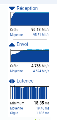

Donc j'ai fait le test et je joint une capture d'écran du test.
Bonsoir @Kragon
Tu as exactement les mêmes résultats que moi qui suit aussi sur le câble cghez Numericable.
Je présume que tu viens de faire ce test à une heure où les débits sont corrects et conformes à ton contrat.

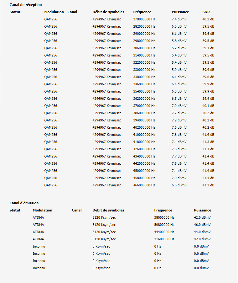

Concernant ton tableau de fréquences, je ne vois rien de particulier, les valeurs sont correctes. voir même très bonnes.

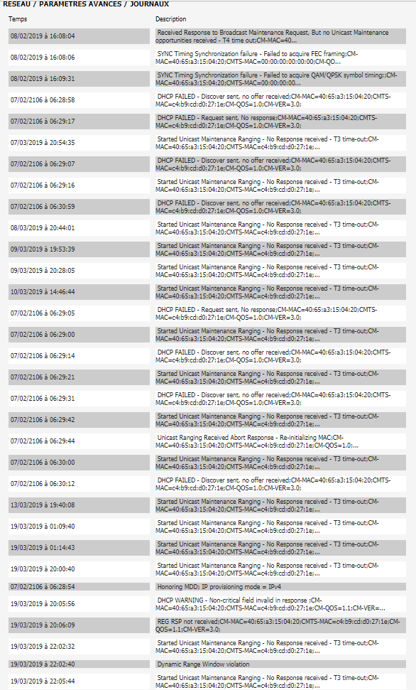

Concernant les logs, là encore rien de très grave, à part peut-être un CMTS qui est un peu long à répondre. Ce sont les habituels messages que l'on trouvait assez souvent sur les modems Numéricable, d'ailleurs on y retrouve également les mêmes problèmes de dates.

nous sommes tout de même à la limite en réception/émission. En Emission il semble même qu'il te manque un canal (4 au lieu de 5).

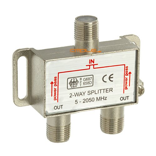

Je nettoierai ma ligne en branchant directement ma box sur l'arrivée du coaxial, normalement cela permet de gagner 3db, et te permettrait d'être à 4 db.
Pour ce faire normalement tu as un splitter (voir image dessous), d'un côté tu as un câble, et de l'autre deux sorties. C'est sur le câble qui arrive sur l'entrée qu'il faut mettre la box en direct.

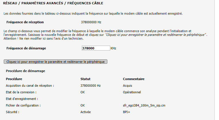

Ensuite j'essayerai de modifier la fréquence de démarrage en cherchant en réception la fréquence qui donne la valeur en dB la plus basse, avec la valeur SNR la plus haute.

J'ai aussi ce type de "Splitter" en service et sans dégradation de ma connexion Internet.
Il y a 6 mois, j'ai eu même DEUX "Splitter" chainés l'un derière l'autre avant mon modem Netgear CG3100L

Concernant les valeurs du tableau de fréquences, même si tu n'es pas d'accord avec moi, je pense que le gain en db que tu préconises risque au contraire d'être néfaste, je ne dis pas que cela sera néfaste mais que c'est un risque, j'ai déjà conseillé avec succés à certains abonnés d'ajouter un splitter pour justement diminuer la puissance du signal. Un signal trop fort est aussi néfaste qu'un signal trop faible même s'il n'a pas les mêmes conséquences.
Concernant les valeurs du tableau de fréquence:.
En général les valeurs admises par les spécialistes câbles concernant la puissance se situe pour les Voies descendantes entre -15 dBmV et +15 dBmV et ce sont des valeurs maximales, les valeurs recommandées se situent entre -7 dBmV et +7 dBmV, donc les valeurs du tableau de @Kragon sont parfaites.
Concernant le SNR toujours pour les Voies descendantes les valeurs minimum admises pour du QAM256 se situent à 33 db, sachant que par expérience (et d'autres comme @Ryry pourront le confirmer) un SNR se situant aux alentours de 42 db est excellent . Donc là encore les valeurs du tableau sont bonnes.
Pour les voix montantes, les valeurs des puissances admises en ATDMA et DOCSIS 3.0 se situent entre 35 dBmV et 47 dBmV sachant que le maximum se situe aux alentours des 52 dBmV, au delà cela peut fonctionner mais très souvent (là encore c'est l'expérience pas la théorie) on a des déconnexions intempestives, des micro-coupures voir des impossibilités à l'acquisition des fréquences descendantes.
Donc là encore les valeurs du tableau de @Kragon sont excellentes également.
C'est pour cela que je pense que le problème ne se situe pas à ce niveau (mais je peux me tromper) en tout cas les valeurs du tableau de fréquences ne font rien ressortir.
Après si c'est une copie d'écran au moment où tout va bien, il est sûr que mon "diagnostique" est à revoir.

Je suis vraiment désolé mais précédemment on me demande de citer et maintenant on me dit que c'est inutile...ça devient vraiment complexe. Je n'ai jamais eu autant de mal à naviguer sur un site internet et un forum qu'ici , pourtant je pratique internet depuis 1997 et je n'ai jamais eu de soucis auparavant.
"Concernant un éventuel problème télé" => je n'ai rien constaté non plus mais je n'utilise le flux TV qu'à des fins de tests.
Mon problème initial était des déconnexions intempestives et des pertes de paquets ( jusqu'à 70% des paquets sur les heures de pointes )
