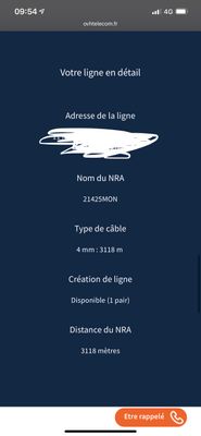

Je voulais voir les stats pour essayer de déterminer si le problème de débit venait de la ligne ou en amont (NRA saturé par exemple)
Les stats ne sont pas terribles, mais il me faudrait une info supplémentaire.
J'ai besoin de connaître l'atténuation théorique de la ligne (ou à défaut ses caractéristiques de longueur et diamètre) pour comparer avec le 47dB d'atténuation mesurée par la box.
--> https://www.ovhtelecom.fr/offre-internet/eligibilite/
Exemple de résultat:
Type de câble
4 mm : 1016 m
Distance du NRA
1016 mètres
Avec ces données je peux calculer l'atténuation théorique de la ligne (15dB dans l'exemple)

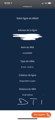

Avez-vous un boitier DTI muni d'une prise "Test" ?
Ce boitier est situé à l'arrivée de la ligne téléphonique
Si oui, branchez la box directement dans la prise test et regardez dans les stats si l'atténuation diminue (et si le débit augmente)
Ce test permet de localiser un peu mieux le problème
- stats nettement meilleures, votre desserte interne est à améliorer;
- stats identiques, c'est la ligne téléphonique extérieure qui est en cause et réclame une intervention d'Orange.

bonjour @TagadaTsoinTsoin
j’ai fait le test ovh avec mon installation habituelle et sur la DTI. Voici les résultats ( la 2 eme capture est avec la prise dti ). Je vais faire le test précédemment fait et j’envoie les résultats. J’ai déjà fait un test de débit en wifi, guère mieux …

@TagadaTsoinTsoin voici les stats sur la DTI

TagadaTsoinTsoin
Contributeur Elite
Arf, l'atténuation à augmenté, par contre le débit est légèrement meilleur, un speedtest devrait chatouiller les 3Mb/s.
Avec l'atténuation théorique on verra si vous pouvez essayer de déclencher une intervention de SFR à domicile.
Le technicien SFR ne pourra rien faire mais c'est la procédure pour pouvoir faire intervenir Orange sur la ligne extérieure.
EDIT: je n'avais pas vu le post avec les données théoriques.
47dB d'atténuation est cohérent avec une ligne d'un peu plus de 3000 mètres.
Donc SFR ne fera pas intervenir de technicien.
Les valeurs de débit max sont correctes
Max:	Upstream rate = 987 Kbps, Downstream rate = 9260 Kbps
