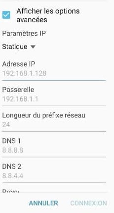

Alors j'ai une question pourquoi en 4G avec un smartphone on peut changer de DNS, ce n'est pas le même principe ?

Le fait que sur le routeur c'est toujours le même DNS ne veut absolument pas dire que ta requete parte sur ce DNS là. On peut très bien avoir une machine configurée avec ses propres serveurs DNS alors que toutes les autres utilisent les adresses définies sur le routeur.
Lorsque je change un DNS sur une machine windows alors que sur ma box je n'ai pas changé de DSN, la requete au serveur DNS part sur le serveur indiqué sur ma machine windows et pas sur celui indiqué sur le routeur.
Il y a des priorités au niveau windows qui font que c'est le DNS indiqué dans les propriétés réseau de windows qui est utilisé. D'ailleurs la première priorité pour windows si mes souvenirs sont bons c'est le fichier host.
Sur mon réseau, c'est ce que j'ai fait, ma machine utilise un DNS que j'ai définie sur windows et toutes les autres utilisent le DNS du routeur.
C'est une configuration que j'utilise à la suite d'un problème avec les serveurs DNS de Numéricable et que je n'ai jamais changée.
Pour changer de DNS sur android il y a plusieurs solutions dont celle-là par exemple
